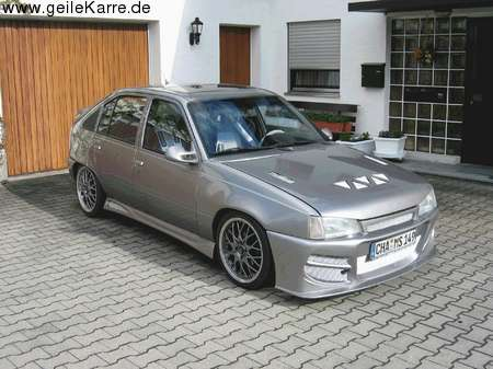

weiß jemand wo ich diese motorhaube herbekomme???
  • #11
    Bau die doch einfach selber. Ist doch kein großer Akt, die nachzubauen oder vielleicht sogar noch etwas besser...
    :bier:
    Smilies geben den Beiträgen so richtig Pep...
    :goodbad:
  • #12
    ich kann sie leider nicht selber bauen weil ich nicht das passende werkzeug dazu habe :(
    wenn du das machst @irmschersprint wäre ich dir dankbar.
    gruß Nico
  • #16
    MAl was anderes.... wenn das Teil aus GFK is, dann ist ja nix mit Fanghaken und so... gibt es da irgendein Gutachten, welches die Haubenschlösser legalisiert???
  • #17
    ich glaub da gibt es welche von omp mit gutachten bin mir aber icht sicher.
    gruß Nico
  • #18
    Servus,
    die motorhaube hat einen ganz normalen fanghacken
    die haubenschlösser sind nachträglich reingekommen damit die motorhaube bei 200 sachen nicht ganz so flattert
    meine haubenverschlüsse sind von d&W und der tüv hat nichts gesagt
    mfg
    Zum Cabrio
    [GLOW=#87CEEB]16vcabrio[/GLOW] - anhalten zwecklos alles Eingetragen
  • #19
    Gehört zwar nur zum Teil hier rein,aber:
    Auf einem unserer Mantas ist ne Mattig GFK Haube ohne Motorhaubenfanghaken,also nur mit Haubenschlössern fixiert.
    Dem Tüv reichte das damals.
    Die verbauten Haubenschlösser sind von Sandtler,die ich aber absolut nicht empfehlen kann.Miese Qualität.
  • #20
    also die omp haken sind ganz gut die werden nämlich auch in der wrc benutzt
