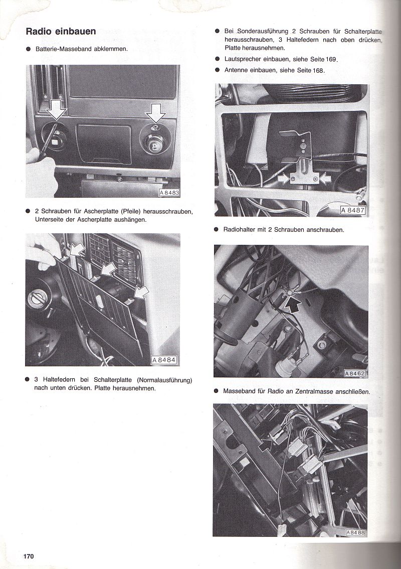

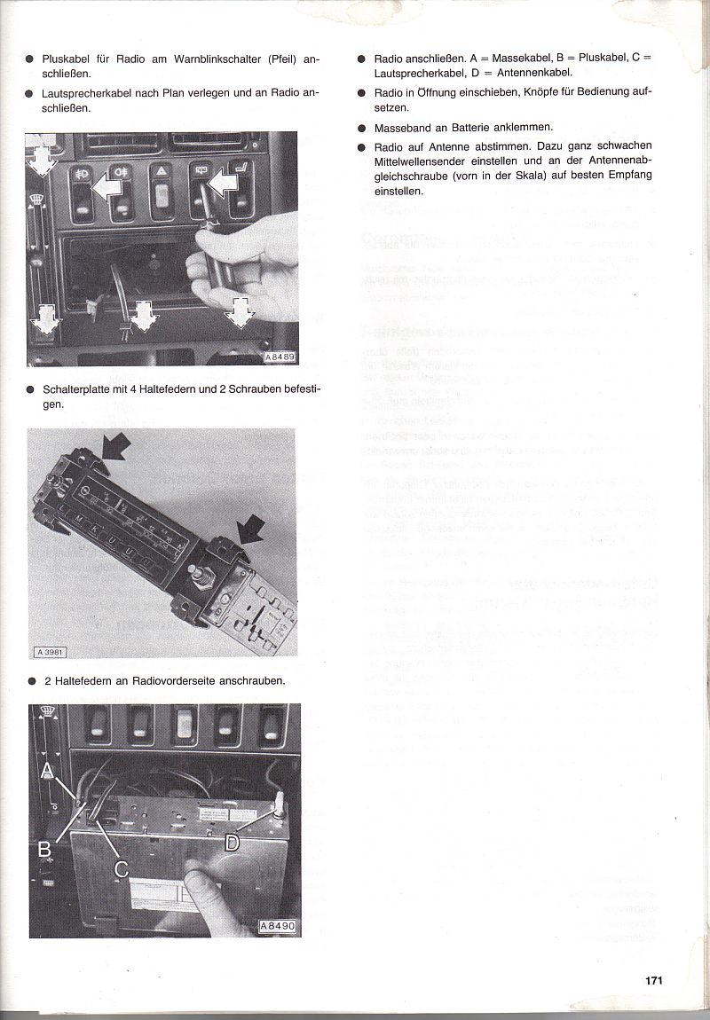

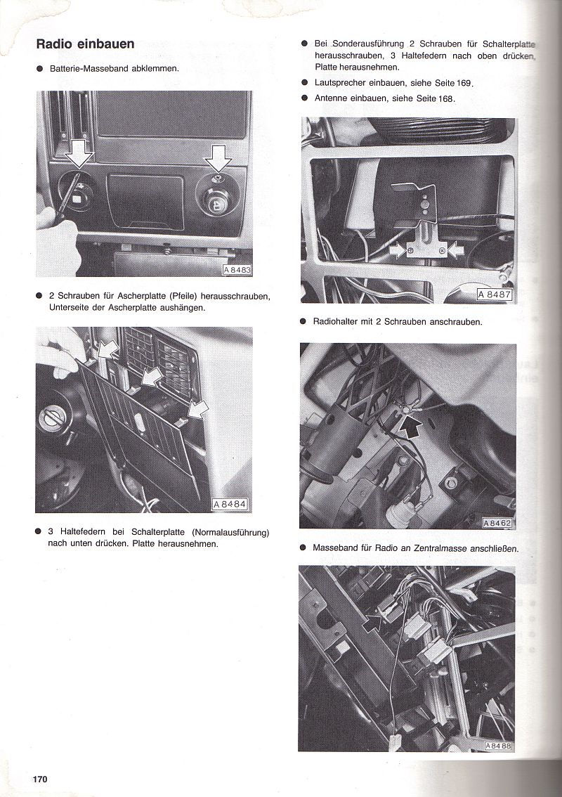

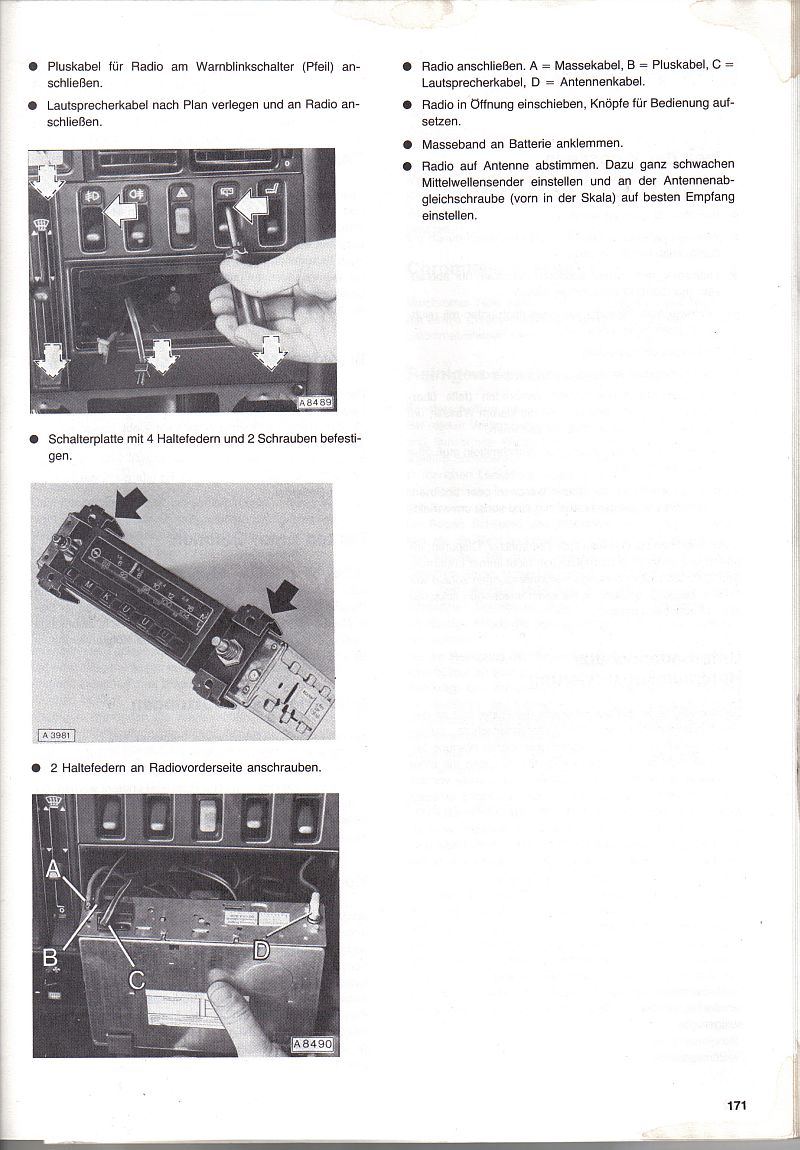

    Das primäre Problem ist für mich die Befestigung des Radios hinter dem A-Brett. Da muß ja irgendeine Art von Rahmen oder Halter hin.
    Hat vielleicht jemand von euch Bilder von einer Radiobefestigung für mich?
    Auch Bilder vom Innenraum, auf denen man das Radio sieht, wären hilfreich. Ich habe mich schon durch das "Hochglanzalbum" und die "Userpages" gewühlt, aber nix gefunden. Die meisten machen die Innenraum-Bilder ja von der Fahrerseite, sodaß man das Radio sehr schlecht sieht. Bilder von der Beifahrerseite oder direkt vom Radio wären willkommen.

    Du brauchst noch einen Metall rahmen der vor dem Schacht gesteckt wird.(kleines Problem den Rahmen kann man nicht mehr neu kaufen.)
    Steht dann unten 5mm vor mach mal nächste Tage mal ei Foto.

    @IceSpike: Die Befestigung nur an der Blende ist mir irgendwie zu wenig... hab' da kein gutes Gefühl dabei, da der Radio ja nicht nach hinten abgestützt wird und die gesamte Kraft auf der Blende lastet.
    redkombi: Ja, Fotos wären super!! Vielleicht eins "von unten hinter das A-Brett fotografiert"

    Champagner-D: :anbet: :anbet: HABEN WOLLEN!!! :wink: :engelchen:
    Schreibe Dir gleich mal 'ne PN.
