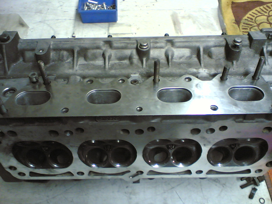

    habs tatsächlich geschafft nochmal nach Haus zu fahren und was weiter zu machen.... Die Auslässe sind nun angepasst und strömungsgünstig zum Krümmer gestaltet, wobei der Krümmer auch noch etwas geweitet wurde. Allerdings musste jetzt eine Montagehilfe für die Krümmerdichtung her, denn durch die Aufweitung und die Fertigungstoleranzen der Dichtung selbst würde sich ein Versatz des Teils im eingebauten Zustand enorm negativ auswirken! Hab das mal provisorisch mit zwei Aluröhrchen getestet....klappt ganz gut....werde da aber vielleicht noch was mit Zentrierung für den Krümmer selbst drehen...
    und zu guter letzt natürlich noch ein Bildchen, damit sich die eSAU auch freut :)

    Oh Danke :) das Find Ich gut.
    Du hast Die Stege im Ausgang vergrößert ??
    Verlängert oder wie darf ich das verstehen ??
