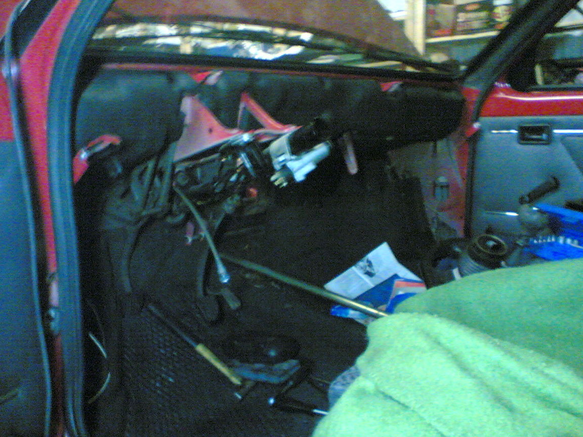

    So langsam gehts wieder was weiter. Heizung/Gebläse sind entfernt. Org. Schaltkulisse rausgeflogen. Kabelbaum entfernt. Jetzt gehts an das Anpassen/Kürzen vom 16V Kabelbaum. Leider gibts am Block wieder Rückschritte. Hab nochmal vor alles zu zerlegen und ein paar kleine Änderungen vorzunehmen. so far.....

    Hab denn neulich nochmal n bissl was gebastelt. Die ein oder andere Schweißstelle hat und wird sich noch ergeben. Zwei heftige Löcher sind im Fußraum zu beklagen, welche ich leider vorher noch nicht gesehen hatte....egal...mal ein pic von der verlegten Schaltung
  • #85
    ja die Schaltbox muss halt was höher gesetzt werden. Werd das org. Loch für die außenliegende Schaltung zuschweißen und dann ne Aluplatte draufsetzen. Die Platte dann an der Karosse verschauben und auf der Oberfläche dann das Lochbild von der 16V Schaltbox anbringen.
    Das ganze sieht dann warscheinlich nur zum :kotz: aus. Die Platte muss ja an der vorderen Stelle breiter sein als der org. Tunnel. Hatte schon mal gedacht an der Stelle einen Teil vom Tunnel vom Kadett E einzusetzen. Mal schauen. Oder zumindest die Platte so niedrig wie möglich zu halten. Dazu müsste dann die Schaltstange geändert werden.............

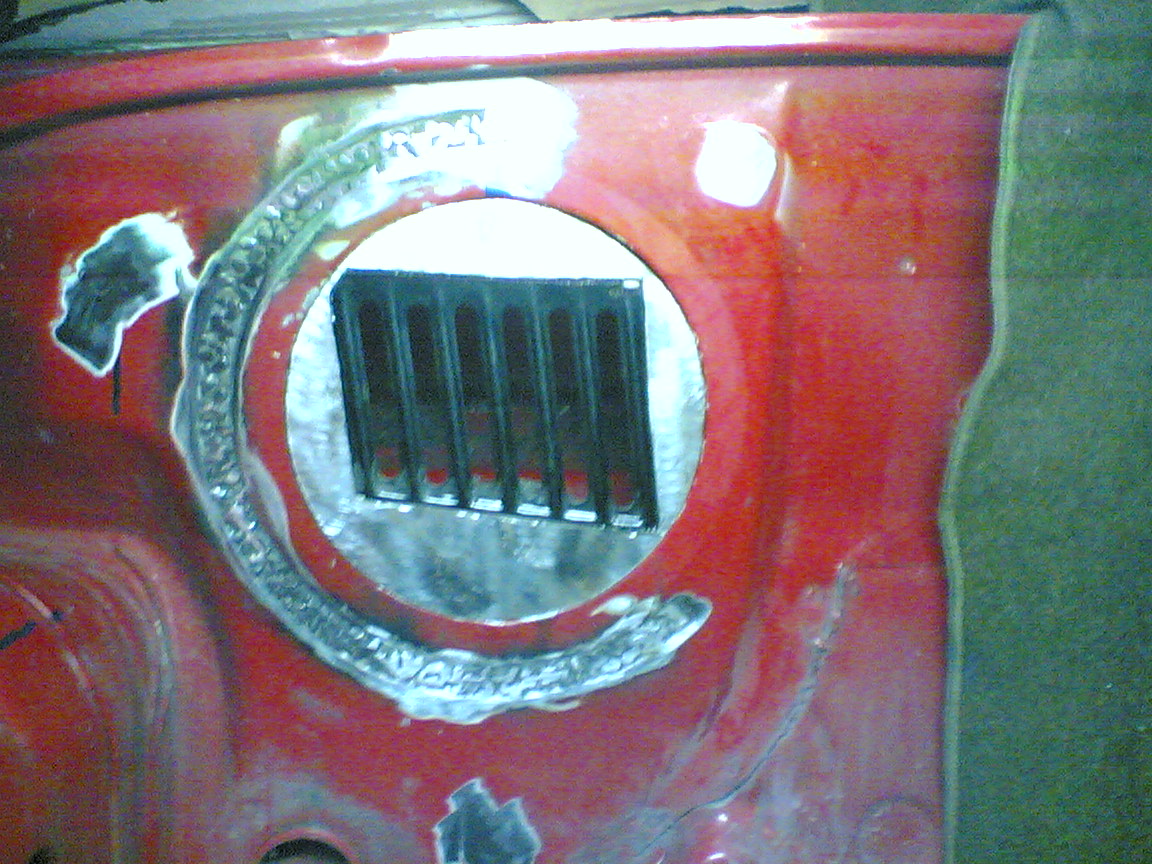

    Hier noch eins von der Spritzwand die erstmal drinnen bleiben wird. Allerdings fand ich das Anbringen einiger Entlüftungsschlitze zur Regulierung des Wärmehaushalts im MR als sinnvoll. Hinter der SW kann dann die Luft über die Serien Schlitze entweichen.
