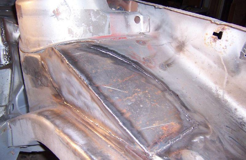

    Soo,
    heute nach langer langer Zeit endlich wieder mal Zeit für den D gehabt.
    Hab mir jetzt mal den Motorraum vorgenommen, irgendwann soll ja der Block dann doch mal einziehen. Das Blech hinterm Dom wurde ja oft kritisiert, aber ich hab mir heut mal ne Lösung für die Haubenscharniere überlegt. Ich denk so kann´s sich´s sehen lassen. (Is noch Rohzustand versteht sich!!!) Aber so kleine Eckchen machen halt immer die meiste Arbeit.....

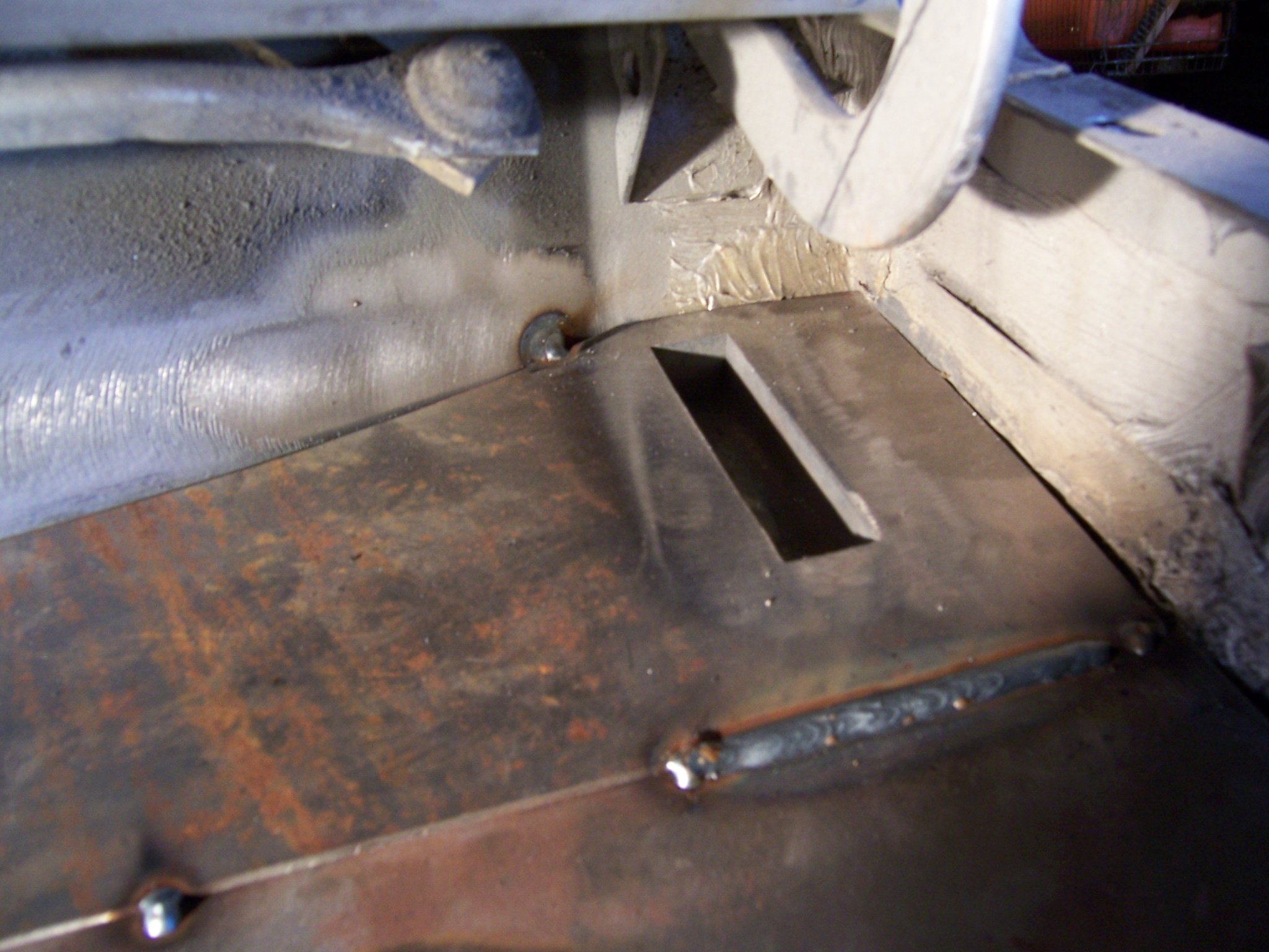

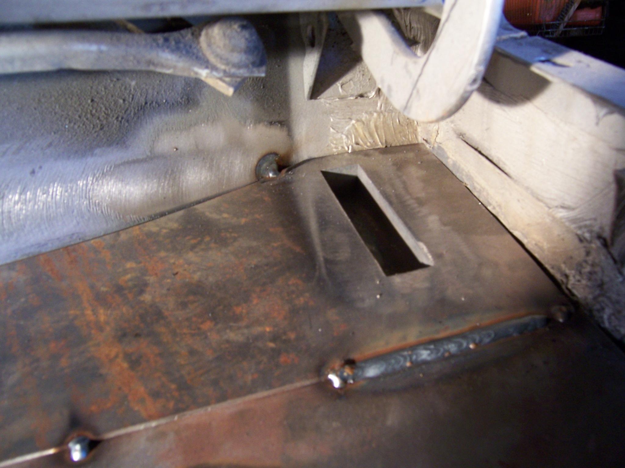

    So, hab mich am Samstag mal über die alte Batterie-Aussparung
    gemacht, sieht ganz gut aus soweit. Bin beeindruckt. Langsam
    aber sicher geht´s auch im Motorraum voran. Wenn ich erst mal verschliffen, verzinnt und verspachtelt hab, dann kommt´s denk ich ganz gut rüber.
    Hier erst mal eins angepasst und dann seitlich angeschweisst, und dann
    nen passenden "Deckel" draufgebrutzelt.
    Morgen werd ich mich dann mal um die andere Seite kümmern denk ich.
    Es geht voran!!! =)

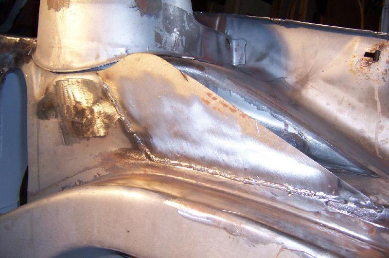

    So, eigentlich sind´s ja so gesehen langweilige Bilder, weil´s ja irgendwo auch nix neues is, aber man zeigt doch gerne was sich am Projekt getan hat. Und wenn man über so nem einzelnen Blech n paar Stunden sitzt (denn wir wollen ja nicht schlampig werden), dann kann man denk ich auch zeigen wo die ganze Zeit hinfließt in so nem Projekt.
    Drum hier mal die linke Seite. Is zwar auch noch nicht fertig, aber immerhin ist der erste Teil schon drin und auch schon verschliffen.
    hier mal noch ne andere Einstellung.
    Hab wieder feststellen müssen, wenn man sich beim Vorbereiten und allgemein bei der "groben" Arbeit Zeit lässt, dann sieht´s erstens nachher gleich n bisschen nach was aus, und zweitens lässt sich´s leichter weiterarbeiten....
