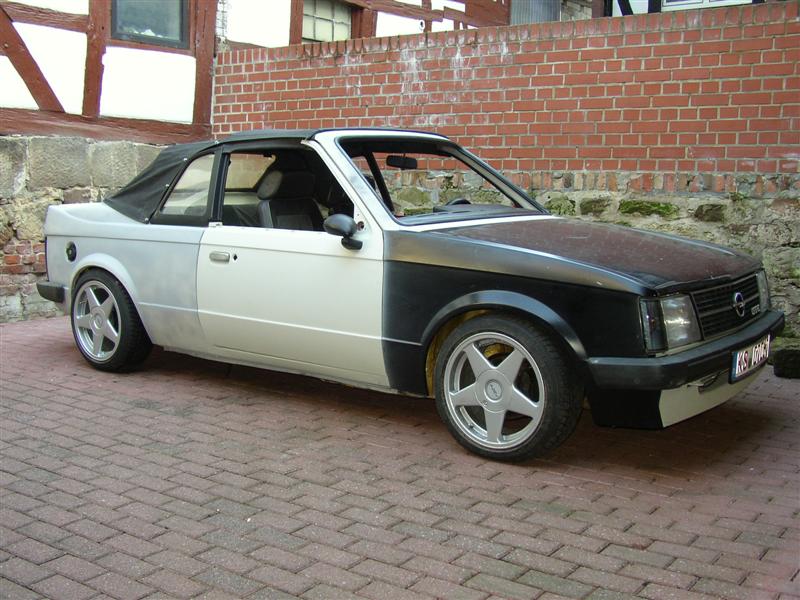

    Viel hat sich leider nicht getan beim Bieber, aber immerhin
    etwas. Ich habe dann doch ein paar neue (gebrauchte) Türen
    eingebaut, da mir die anderen einfach zu fertig waren.
    Nachdem dann die Fensterrahmen abgeschnitten waren viel
    mir auf, dass die B-Säule auf der Fahrerseite "plötzlich" ca. 5mm kürzer war als die andere! Naja, da musse ich noch mal ran.
    Ich habe dann die B-Säule mühsam um 5mm verlängert und erneut verschlossen. Aber seht selbst:
    Übernächste Woche geht er dann in die Werkstatt, dann bekommt er endlich Bremsleitungen!
    In der Werkstatt lasse ich mir dann auch ein Angebot für das
    Lackieren inkl. der Vorarbeiten machen. Mal schauen
    was dabei raus kommt. Aber im Juni steht erstmal der Um-
    zug an. Ich hoffe ich kann bis dahin noch mal die eine oder
    andere Runde drehen :)
    Bye André

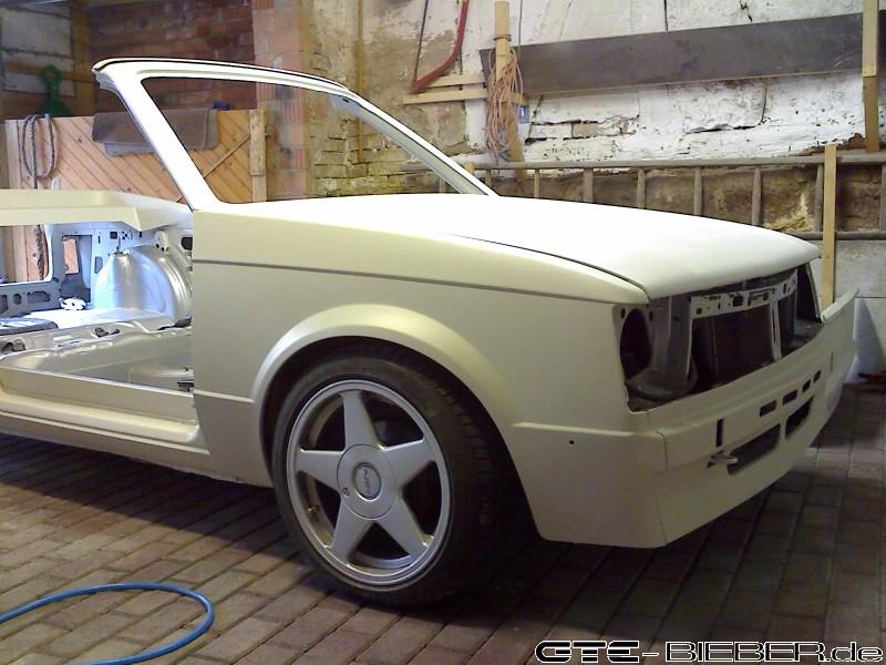

    Ich wollte zwar keine Fotos einstellen, kann es aber dann doch nicht lassen :)
    Also das Auto ist gefüllert!
    Geschliffen habe ich auch schon wie ein Weltmeister,
    ich denke nächste Woche kann ich ihn dann ENDLICH
    lackieren. Wenn das Wetter am 11.+12.08 mitspielt
    schaffe ich es dann wohl zum Forumstreffen!

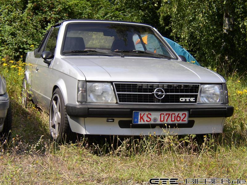

    Nach dem ich nun die letzten Wochen mal so richtig Gas
    gegeben habe um es noch rechtzeitig zum Forentreffen zu
    schaffen, kann ich vorerst dieses Thread abschliessen!
    Die Restauration ist nun nach zwei Jahren abgeschlossen.
    Alles was jetzt kommt sind "nur" noch Verschönerungen :)
    Leider hatte ich keine Zeit mehr "richtig gute" Bilder zu machen,
    daher "nur" eines vom Forumstreffen.
    Ich werde bei guten Wetter mal eine Fotosession machen und
    in das Hochglanzalbum stellen - hätte nie gedacht, dass ich da
    mal reinkomme :)
    Vielen lieben Dank an alle die mir geholfen haben, sei es körperlich oder seelisch, dieses Projekt zu reissen. Es hat mich
    öfter an meine Grenzen gebracht. Aber nun nach fast auf den Tag genau zwei Jahren,
    kann ich endlich die Früchte geniessen und bei schönem
    Wetter das Cabrio rausholen und ein wenig cruisen.
    Bye André
