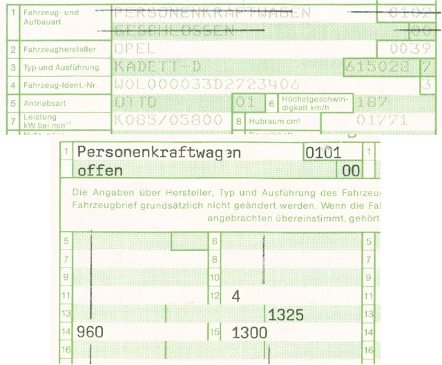

    hoko: Hier mal ein Auszug aus meinem Brief...
  • #14
    Das hört sich ja gut an, wieviele Cabrios sind davon eigentlich gebaut worden, oder gabs den nur als Umbausatz?
