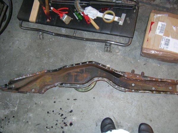

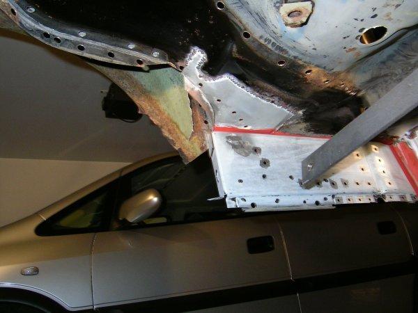

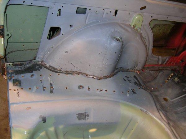

#162 @ Robert :
Die Längsträger sind noch am Bodenblech und an den Radkästen hinten verschweiß - noch ich hoffe, daß ich am Wochenende den ersten Längsträger abbohre. Ich muß noch die neuen Innenschwellerstücke mit dem Blech unter der Rücksitzbank verschweißen - davor graut mir aber - die Innenschweller sind verzinkt und ich hab vergessen an den Stellen, wo ich schweißen muß die Zinkschicht wegzuschleifen. Hab mir deswegen am letzten Wochenende ein nettes Branding am Unterarm geholt. -
