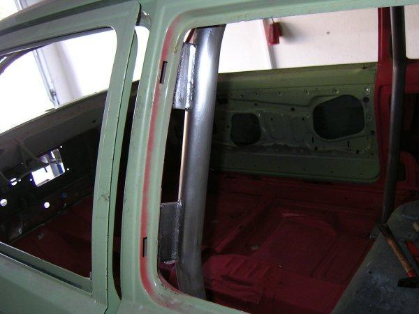

Meine Erbse ist jetzt 5 kg leichter
#87 @ Doi Mudder :
Das Ganz wäre nicht so schlimm geworden, wenn einer der Vorbesitzer da nicht schon versucht hätte, zu entrosten. In den Hohlräumen war feuchter Sand vom Strahlen. Teilweise war da schon was verzinnt worden - die Salzsäure der Verzinnungspaste ist wahrscheinlich zwischen die überlappten Bleche gelaufen -
