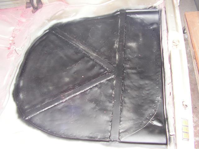

    Also ich bekomme die originalen Verstärkungen noch!!! :D
    Ich mach dann doch noch mal weiter mit den fotos:
    Es tat zwar weh, aber ich habe mich dann doch überwunden die Flex anzusetzen.
    Zwar alles noch nen bischen wellig aber das wird noch!

    Ich weiß es nicht 100% obs die alten net mehr gibt, laut Katalog führen die nur noch die neuere Version (verstärkte), warum hast die Bleche so beulig gehämmert? Ich hätte da rein glatte Bleche rein gesetzt.
  • #23
    also bis auf das Reserveradmuldenblech find ich, echt saubere Arbeit, weiter so! Allerdings wenn Du Dein Auto lacken solltest, dann bitte nicht in Magmarot, das geht ja mal garnicht :nono:
  • #24
    OK OK! Ich weis selber das das Blech schei** geworden ist. ich werde das noch wieder glattbügeln!!!

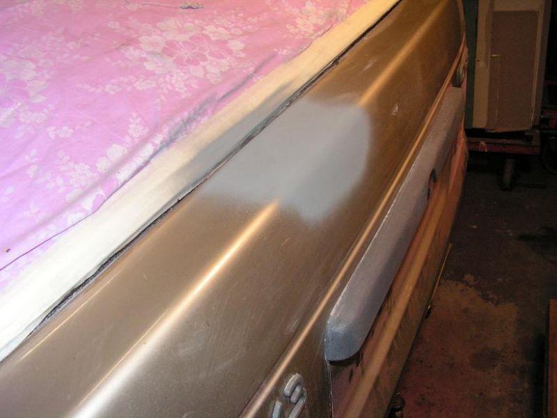

    Also mit der heckklappe bin ich auch schon mal angefangen:

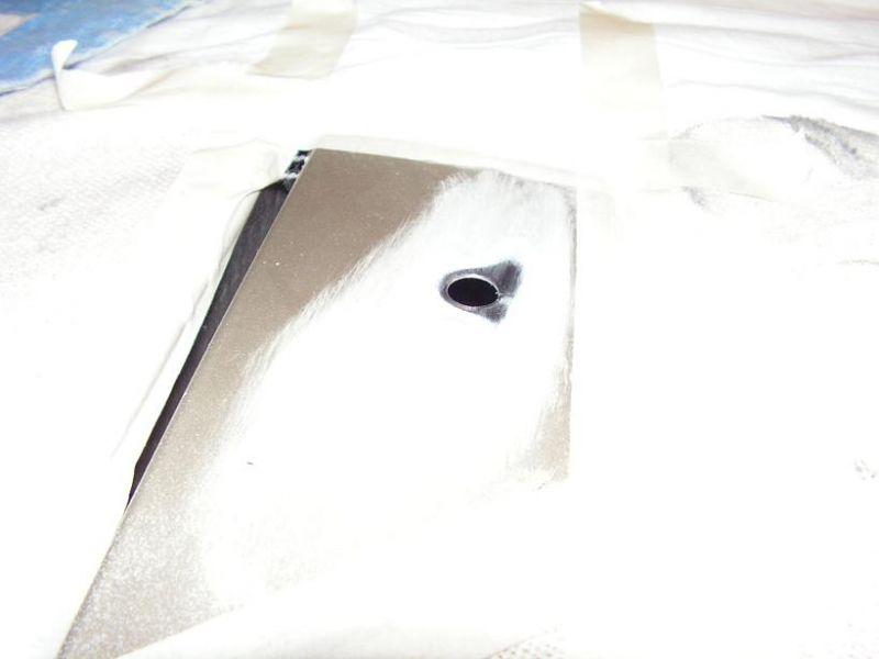

    Als erstes habe ich die zuzuschweißenden löcher schön fein mit der hand geschliffen und alles andere drum herum mit nassen tüchern abgedeckt.
    und dann geschweißt, wieder mit der hand plangeschliffen und mit zinkspray grundiert

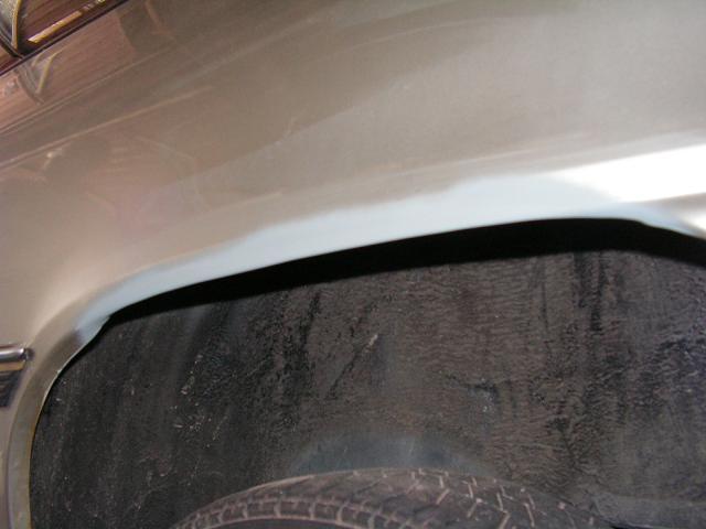

    Die Radläufe habe ich auch schon wieder hin bekommen. War zum glück nur Flugrost!!!! =)
    habe alles schön sauber mit der hand geschliffen und mit Zinkspray grundiert
