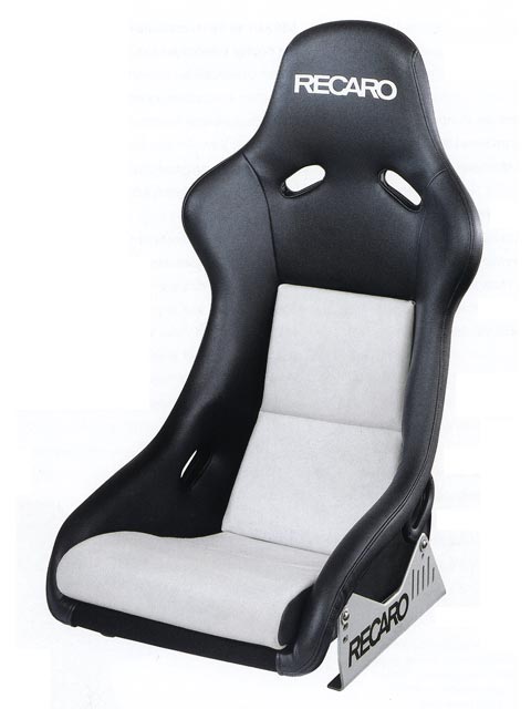

Vollschalen eintragen.....
#2 Es müßte gehn,wenn Du den Prüfer davon überzeugt bekommst,dass Du den Wagen für Rennsportzwecke nutzt und die Dinger von der FIA geprüft sind.Denke aber,dass Du da mit Deinem Cabrio Probleme bekommen wirst
Man bekommt auch Sitze ohne Lehnenverstellung eingetragen,wenn die Sitzkonsole so verstellbar ist,dass der ganze Sitz sich verstellen läßt,also nicht nur vor und zurück,sondern auch etwas neigen. Die orginal Konsolen von den Audi 80 sind so aufgebaut.Hab nen Bekannten,der sich so seien Vollschalen ohne Lehennverstellung hat eintragen lassen.
#5 Die Frage hätte man auch mit Hilfe der Suche beantworten können
Gerade im Astra Bereich gibts einige die die Sparco Pro 2000 eingetragen haben, auch ohne Klappfunktion. Bei mir hat der Prüfer nur mal kurz geschaut und als er gesehen hat das es Sparcos sind hat er sie anstandslos eingetragen. Nur mit "NoName" Sitzen wäre ich vorsichtig, bei denen könnte es Probs geben. -
