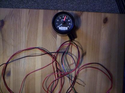

Drehzahlmesser einbauen, wo die Kabel ???
    bei Opel werden die Drehzahlabgriffe einmal direkt Klemme 1 Zündspule abgegriffen und am Drehzahl-Bezugsdmarkengeber!
    soweit ich sehe sind es Boschfarben also schwarz ist dan Klemme 15 (also geschaltetes Plus das bekommst du am Zündschloss), rot Klemme 30 Batterieplus, Grün ist Klemme 1 Zündspule und dann müsste braun Klemme 31 Masse!

    oha, das is ja wieder was für mich, mit electrik geht es nämlich garnich bei mir. Also das was du mit Klemme 1, 15, 30, 31 bezeichnet hast sind bestimmt die felder im sicherungskasten oder???

    was willst denn mit dem dzm? du hast doch ein digi.
    aber um das mal zu vereinfachen: du hast alle kabel hinter dem tacho liegen. mit den gleichen kabelfarben.
