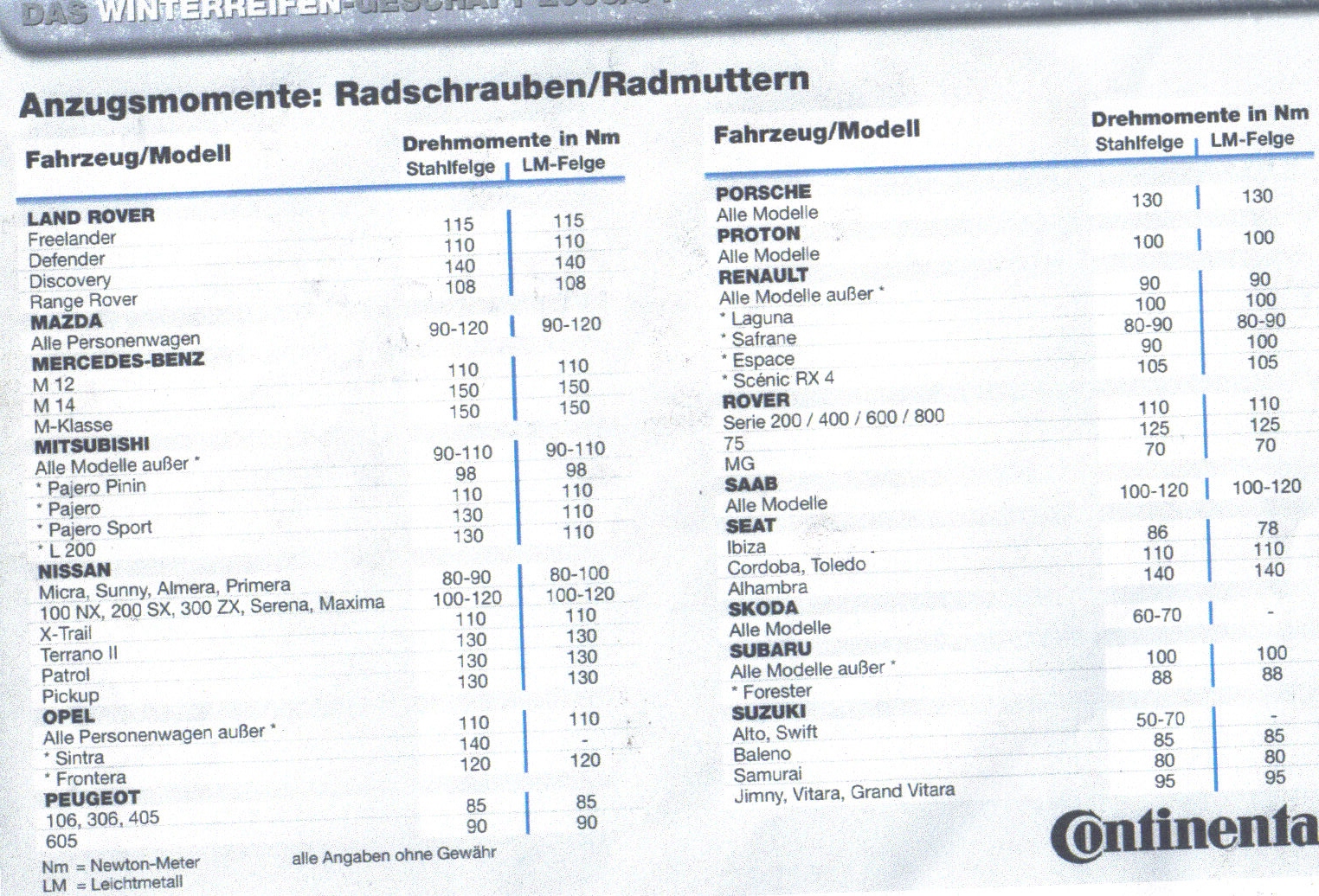

#8 Bei meinen Irmscher Felgen steht im Gutachten höchstens 90 NM. Ich habs letztens erlebt was passiert wenn man Borbets zu fest anzieht. Nach dem dritten Mal ist die Wandstärke die die Felge halten soll dünner als ein Blatt Papier
Meine Felgen werden auch immer mit 90 angezogen und ich hab noch keine verloren, also reicht das locker. -
#10 Felgen werden allgemein mit 90 NM angezogen.
über 100 ist zu doll. ich zieh die meistens nur mit eriner ca 30 cm langen Ratsche fest und die halten bombig. Außerdem wenn du die mit 110 nm anziehst wirst du bei der nächsten Panne ein Kompressor und einen Schlagschrauber brauchen, den man bekanntlich nicht immer dabei hat. -
