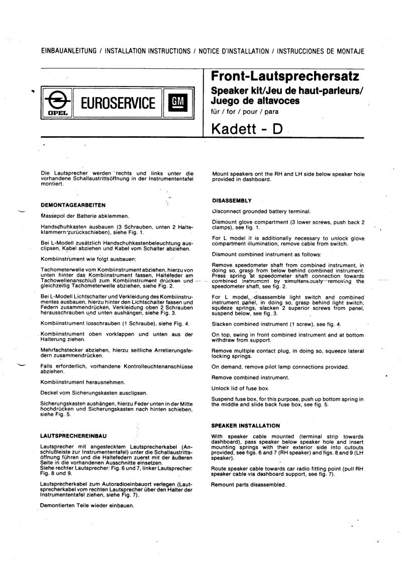

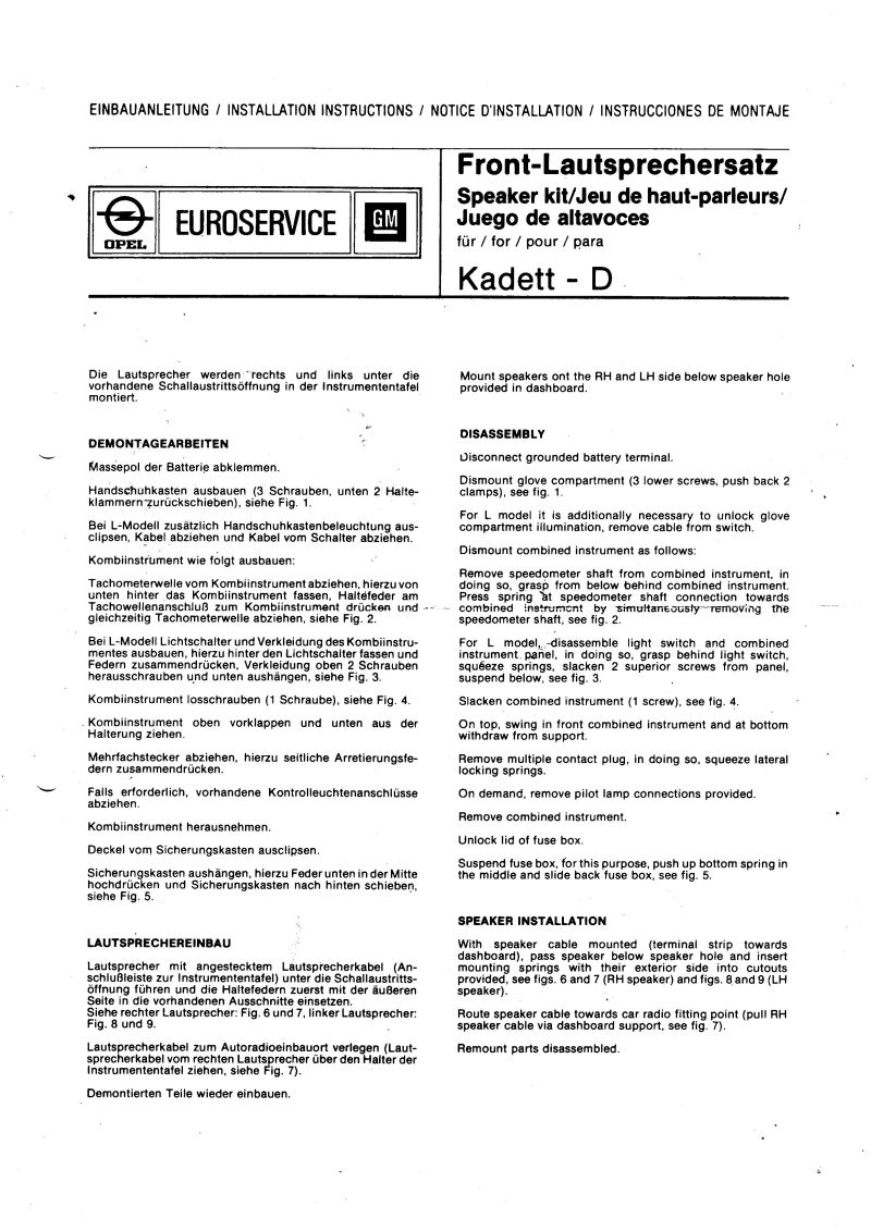

falls ich so ne blende noch herbekomme, dann bleibt ein problem, woher kommt die lala?
da liegt zwar ein grauer stecker, der wohl auf keinen radio der letzten 10jahre mehr passt, aber ich geh mal davon aus das der D keine lautsprecher hat.
gabs welche ab werk?
hab mal was von nem mono lautsprecher in der mitte gehört.
falls es welche gab, stereo? und wenn ja, WO liegen die?
