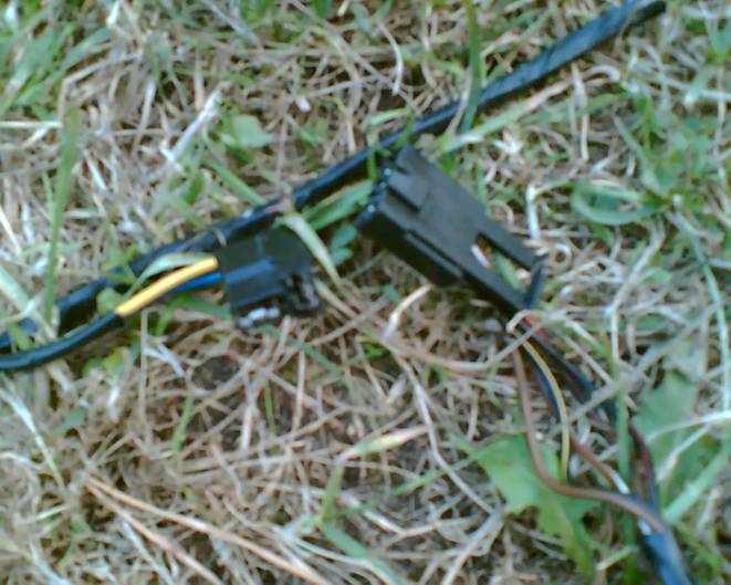

Hab mir ein Paar el. Fensterheber für das Cabrio andrehen lassen, mit Kabelbaum. Leider versteh ich den Kabelbaum nicht so wirklich. Mir scheint auch, dass da ein paar Kabel fehlen müssen. Also ich versuch jetzt mal zu beschreiben was ich hab. Wäre cool wenn mir einer sagen könnte wo die Anschlüsse hingehören und was mir noch fehlt:
Also zu aller erst ist das ne Steuereinheit von Kiekert. Von da gehen dann zwei große runde 14PolStecker (7Kabel). Die kommen glaube ich zur Tür. Dann hängt da noch ein kleinerer runder Stecker drann, in den 2 Kabel gehen. Wo kommt der hin? Dann ist da noch ein eckiger Stecker, in den 6 Kabel gehen und zwei Kabel, die leider von einem Stecker getrennt wurden.
Dann hab ich noch 2 Kabelbäume für die Türen:
Da ist dann jeweils son großer runder drann. Ein flächer Stecker in den 5 Kabel gehen und ein in den 2 Kabel gehen, son T-Stecker.
Leider haben ich für die beiden Stecker keine Verwendung. Und wo ist das Kabel, das in den motor gesteckt wird?
Ich hoffe irgendeiner kann mir was nützliches dazu sagen (Ich weiß is schwer, aber bitte gebt mich nich auf :()

Das Kiekert Steuergerät ist für die ZV, hat nichts mit den el FH zu tun. Wie du schon richtig geschrieben hast, kommen die großen runden Stecker jeweils an den A-Säulen Richtung Tür rein. Der kleine runde Stecker mit den 2 Kabeln ist für den Stromanschluss, dazu musst du die Verkleidung unten im Fahrerfußraum, wo der Motorhaubenentiegelungshebel (moah, wat n Wort ) sitzt, entfernen.Dort siehst du dann direkt den Aschluss (sitzt unterhlab der beiden großen Flachstecker).
Original verlegt wird der Kabelbaum von den A-Säulen entlang der Schweller und dann unter den Sitzen/unter der Mittelkonsole durch.
Der Stecker mit den 6 Leitungen müsste eigentlich der vom Fensterheberschalter sein und "relativ mittig" im Kabelbaum sitzen.Was die anderen Sachen angeht wärs ned schlecht, wenn du vielleicht mal ein Foto posten könntest.

das hilft mir sogar schon ein ganzes Stück weiter. Also hab ich da noch Krams von der ZV zwischen. Der kleine runde Stecker passt schon mal =). Was genau brauch ich denn dann noch für Kabellage für die EFH? Den zur Schaltung (der 6 polige) und jeweils einen zum Motor, richtig? Oder fehlt da noch was im Stromkreis? Masse? -
#4 Moin,
das Massekabel ist, wenn ich das nun richtig in Erinnerung hab sowohl für ZV als auch für die el FH, müsste in den 6 Poligen Stecker für den FH-Schalter auch ein braunes Kabel reingehen. braucht eigentlich ansonsten keinen weiteren Kabelkram, wenn du den jetzigen Kabelbaum so hast und auch die Türkabelbäume.
Ach ja, die Sicherungen... die sitzen "hinterm Sicherungskasten", wo auch die Relais sind, musst du einmal ne 20er für Zv und einmal ne 30er Sicherung einsetzen.
