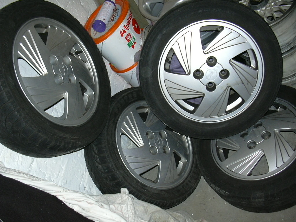

Außerdem kommt es nicht nur auf Die breite sondern Die Einpresstiefe an.
Diese felgen bekommst Du mit 175 ohne Problem Drunter mit 185 Wirds knapp ohne Bördeln ist da nix mit 195.
Ich persönlich Finde Die räder Hübsch und sind doch originale vom Champion oder net.
passt doch optisch.

Ich vermute mal das die Felgen von ebay Championfelgen sind, meine sind jedenfalls von einem. -
#14 bei den felgen handelt es sich um originale werksräder,die auch auf dem champion kadett verbaut waren.grösse 6x15 et 49 mit 185/55/15 bereift,passen ohne die kanten umzulegen,und schleift auch nicht bei voller zuladung.glaube nicht das der champion kadett von werk aus schon umgelegte kanten hatte. gruss 16v

#17 Es stimmt schon du must bei den 195ern die kanten etwas umlegen.
man kann aber auch glück haben den nicht jede Kadett Karosse ist 100% identisch.

#18 Ich würde Dir raten bei 6 Zoll felgen bei 185 zu bleiben da bei 195 der reifen so bullig ausschaut und Die felge da eher ins hintertreffen gerät was Die Optik angeht.
Außerdem sind 185 billiger und verbrauchen auch weniger sprit.
Außerdem wird Aquaplanig nicht so schnell eine chance haben.
Nehm doch Die vom Forumskollegen sehn doch gut aus und sind zwar gebraucht aber bestimmt auch Günstiger.
Wenn Du magst ich habe noch ein Paar Astra GSI alus falls Die dir zusagen. -

Wenn Du magst ich habe noch ein Paar Astra GSI alus falls Die dir zusagen.die 185/55-15 sind teurer als die 195/50-15!!!
und dieser minimale unterschied macht den bratennicht fett,ist ne frage des gummis,nicht unbedingt der breite.
und laut katalog müssen bei 195/50 die kanten angelegt werden!!!!! -
