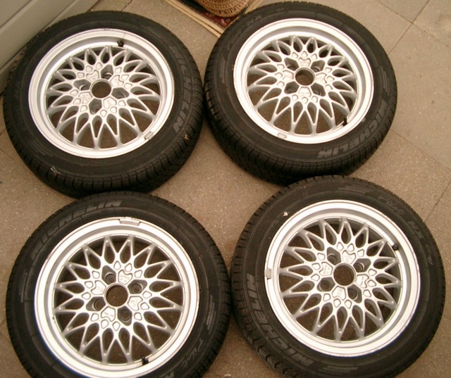

Diese felgen bekommst Du mit 175 ohne Problem Drunter mit 185 Wirds knapp ohne Bördeln ist da nix mit 195.
Ich persönlich Finde Die räder Hübsch und sind doch originale vom Champion oder net.
passt doch optisch.

Ich vermute mal das die Felgen von ebay Championfelgen sind, meine sind jedenfalls von einem. -
#14 bei den felgen handelt es sich um originale werksräder,die auch auf dem champion kadett verbaut waren.grösse 6x15 et 49 mit 185/55/15 bereift,passen ohne die kanten umzulegen,und schleift auch nicht bei voller zuladung.glaube nicht das der champion kadett von werk aus schon umgelegte kanten hatte. gruss 16v

#17 Es stimmt schon du must bei den 195ern die kanten etwas umlegen.
man kann aber auch glück haben den nicht jede Kadett Karosse ist 100% identisch.
für mich persönlich wäre es aber nix.
