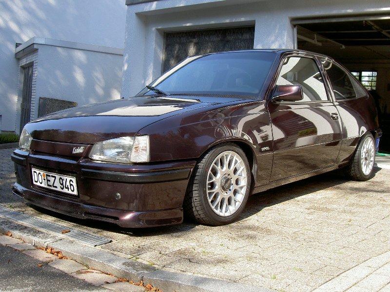

also ich wollte meine karre noch mal tiefer legen da das 60/40 fahrwerk von kw nicht so der brüller ist. die karre ist nämlich jetzt hinten tiefer als vorn. hatte so an 80/60 gedacht oder eventuell noch tiefer. kennt ihr irgend welche hersteller die noch tiefere fahrwerke als 80/60 anbieten? welche erfahrungen habt ihr mit solchen tieferlegungen. und wie siehts mit bildern aus?also das problem hatte ich auch, weil mir einfach die Optik einer Tieferlegung nicht gefallen hat (hinten tiefer wie vorne) hab ich mir Höherlegungskits von Weitec 20mm für die Hinterachse verbaut
zu meinem 60/40 Fahrwerkdas Fahrwerk hat sich noch dazu gesetzt und nun ist es vorne tief genug und ne geilere Keilform hab ich beim Kadett noch nicht gesehen
hab jetzt kein besseres Bild zur hand auf dem man es gut sieht
