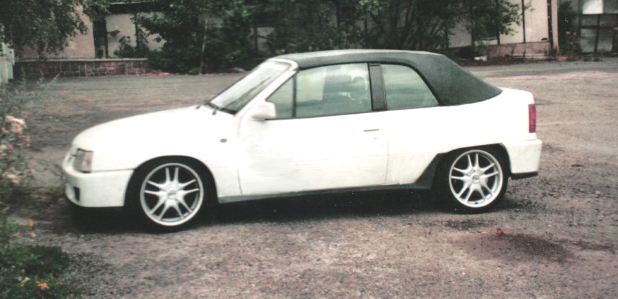

    Alsoooo erstmal zum Auto selber:
    viel Arbeit und einige gute Ideen drin.
    Nicht so wirklich mein Geschmack aber da soll halt jeder seinen eigenen haben.
    Evtl. bin ich auch schon zu alt für so nen Plasikgedönse und zu dick für LSD-Doors ;)
