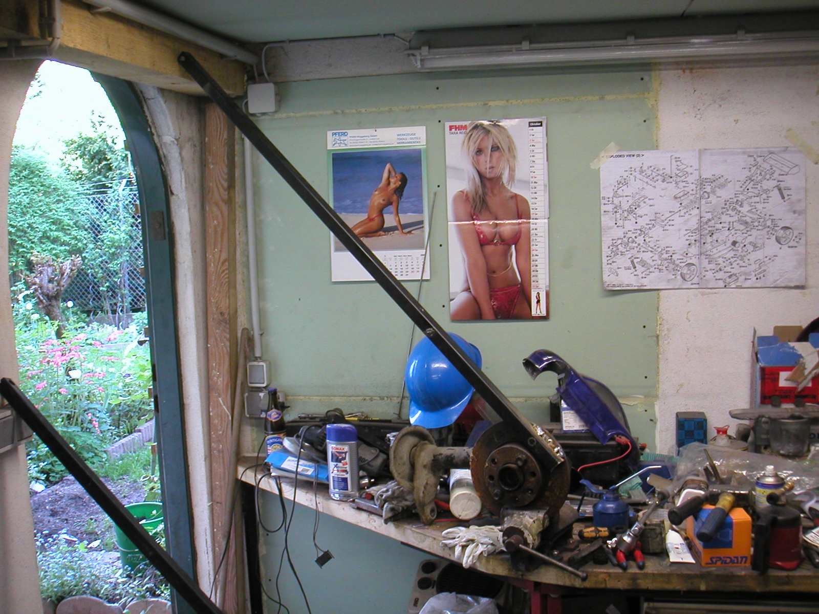

    Wenn du das mit Knebel und Rohr machst ist es nicht verkehrt wenn du einen 2.Man dabei hast der mit einem Hammer auf den Knebel schlägt (axial zur Antriebswelle)während der andere versucht die Mutter zu drehen.

    Ich gehe mal stark davon aus das du den Splint schon entfernt hast.
    Und da ich davon mal ausgehe das du weder einen gekröpften Schlüssel, noch eine 30èr Nuss hast. Sage ich nehme einen Flachmeisel setz den in einer Kerbe an und geb leichte Schläge drauf auch mal kurz in die andere Richtung paß aber auf das du das Gewinde nicht zerkloppst.

    Zum Reifenhänder fahren, freundlich um den LKW- Zweihand- Schlagschrauber bitten, ansetzen, in 2sec lösen, neue Ersatzmutter handfest draufschrauben, Splint durch, 5€ in die Kaffeekasse tun und glücklich sein. Eben einfach, schnell und effektiv!
