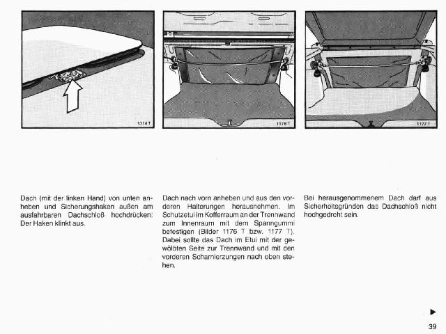

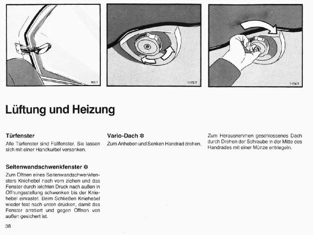

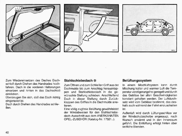

VarioDach
#2 Einen Scan der Bedienungsanleitung kann ich dir Morgen posten!
