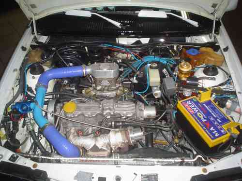

    Im holland is da eine Corsa A mit C20ne mit eine eaton compressor.
    Er hat eine M64 Eaton von clk auf der NE auf geschraubt. Drinn hat er noch LET kolben. Nos einspritz und hatt einen satte 300 ps auf radern. (mit nos)
    sehen sie das hier an es ist von eine bekante von mir.
    Gute website leider nicht auf deutsch
    http://www.corsa-novatuning.nl/nl/henk.html
