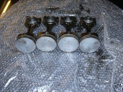

#48 Ich denke mal nachdem Ich nun Die neuen Kolben bekomme Wird der Kopf Nur vorrübergehend rein kommen.
Werd mir da wohl noch einen Fit machen mit Großen Ventilen mit 8mm schaft und bronze Führungen.
Hatte da gestern eine Diskussion mit meinem Vater von wegen Ich steck So Viel geld und zeit rein da sollte mann dann auch Den Winter nutzen Richtig auf Die Kacke zu hauen
Werde mir Die sachen Wohl bei Risse organisieren.
Möchte mal wissen mit was Für eine leistung ich da rechnen könnte.
Schön wäre es ja nun noch gewesen wenn Das Übermaß Kolben Wären aber Das es Mahle schmiede kolben sind reicht vorerst ja schonmal -
