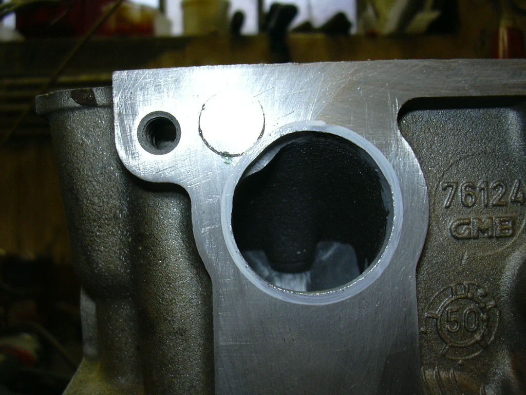

    Machst bei dem rechten Zylinder auf dem Bild noch etwas? Würde Gewinde reinschneiden und einen Bolzen reindrehen. Anschließend wieder weiter aufmachen. Dann hast die Komische Wölbung im Kanal nicht mehr...

    @RedDevil Ich werde wohl XE welle und Pleul verbauen hab alles schon hier, muss welle und Pleul aber noch bearbeiten, möchte es gern selbst machen aber habe Doch ein wenig Muffensausen ;)
    Wenn Du auf Die erste seite ganz unten gehst hast Du ein bild von dem Loch im rechten Kanal mit stopfen und aufgefräst, kopf ist so gut wie fertig.
