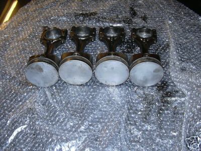

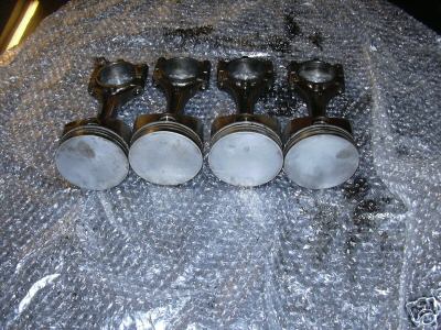

#39 So hab mir nun auch neues Spielzeug organisiert.
Sind Mahle Kolben ohne Verdichtungsmulde, damit spar ich mir dann Die SEH kolben und Die sucherei.
hab ich Glücklicherweise im Auktionshaus gefunden
Werden Hoffentlich gut mit dem Kopf harmonieren
