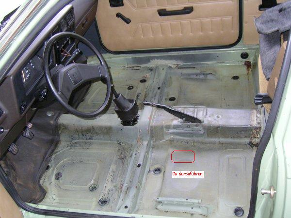

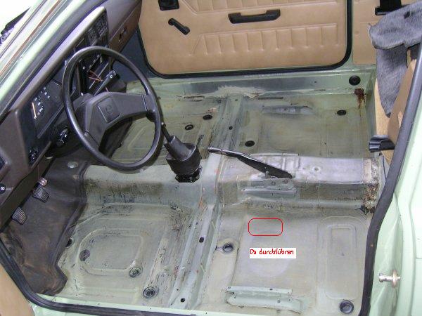

und es gibt 2 lager: die einen behaupten, geht nicht übern tüv, da keine mechanische feststellbremse vorhanden, bzw feststellbremse muß einen eigenen kreis haben. die anderen meinen aber, das ein tüver, der auch dmsb-sachverständiger ist (und sehr viele motorsportfahrzeuge haben das ja so auch eingetragen) das ohne weiteres abnimmt, wenn entweder ne arretierung am hebel oder ein absperrventil vorhanden.
da sich aber tüver grad in solchen, na ich nenns mal grauzonen, drehn wie ne fahne im wind, bin ich mir nun unschlüssig, wie tun.
wenn fly-off, dann würde die verstärkung+anhang ausm tunnel wegfallen, dann gibts aber auch kein zurück mehr auf mechanisch ...

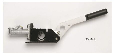

eine handbremse, die nicht per seilzug funzt, sondern direkt in den hinteren bremskreis eingreiftHmmmm, das stimmt so eigentlich nicht:
Eine Fly-Off Handbremse ist lauft Defenition des DMSB und der FIA eine Handbremseinrichtung, die bei Betätigung nicht gleichzeitig arretiert wird.
Die günstigste Methode einer Fly-Off-Handbremse ist eigentlich ein kleiner Splint, mit dem man den gedrückten Knopf (des Serienhandbremshebels) arretiert, d.h. der Handbremshebel rastet beim Betätigen nicht ein (ist natürlich im Straßenverkehr nicht erlaubt)
Es geht Dir hier doch dann eigentlich nur um die hydraulische Betätigung der Handbremse, oder?
(Ist übrigens ´ne geile Idee, werd ich beizeiten auch nochmal bei meinem machen)Tja und was die Eintragung einer solchen Handbremse angeht, da scheiden sich wirklich die Geister (mal abgesehen davon, daß es Prüfstellen und Tuner gibt, die Dir ALLES für das entsprechende Geld eintragen)
Die STVZO schreibt vor, daß ein KFZ über eine auf alle 4 Räder einwirkende "Betriebsbremse" verfügt.
Desweiteren ist dort festgelegt, daß ein Fahrzeug über eine zweite, komplett unabhängig von der Betriebsbremse zu betätigende Bremsanlage verfügen muß.
Diese zweite Bremsanlage darf Teile, wie z.B. Bremssättel/-scheiben und -trommel der Betriebsbremse mitverwenden, nur die Betätigung muß eben komplett unabhängig von der der Betriebsbremse erfolgen, so daß diese zweite Bremsanlage bei Aufall der ersten Bremsanlage das Fahrzeug zum Stehen bringen kann.
Eine dieser Bremsanlagen muß über eine Feststellvorrichtung verfügen, die auf mindestens 2 Räder wirkt.
Klingt ziemlich konfus, aber der Originaltext ist noch verwirrender.Im Prinzip bedeutet das, daß, wenn Du diese Hydraulische Handbremse (mit Fly-Off-Wirkung) als ZUSÄTZLICHE Handbremse einbaust, kann der TÜV da eigentlich nix gegen haben.
Zusätzlich deshalb, weil diese Handbremse ja im Hydraulikkreis der Betriebsbremse sitzt und somit unabhängig von dieser ist.Das Teil zusätzlich einzubauen, war aber bestimmt nicht Deine Idee, oder?
