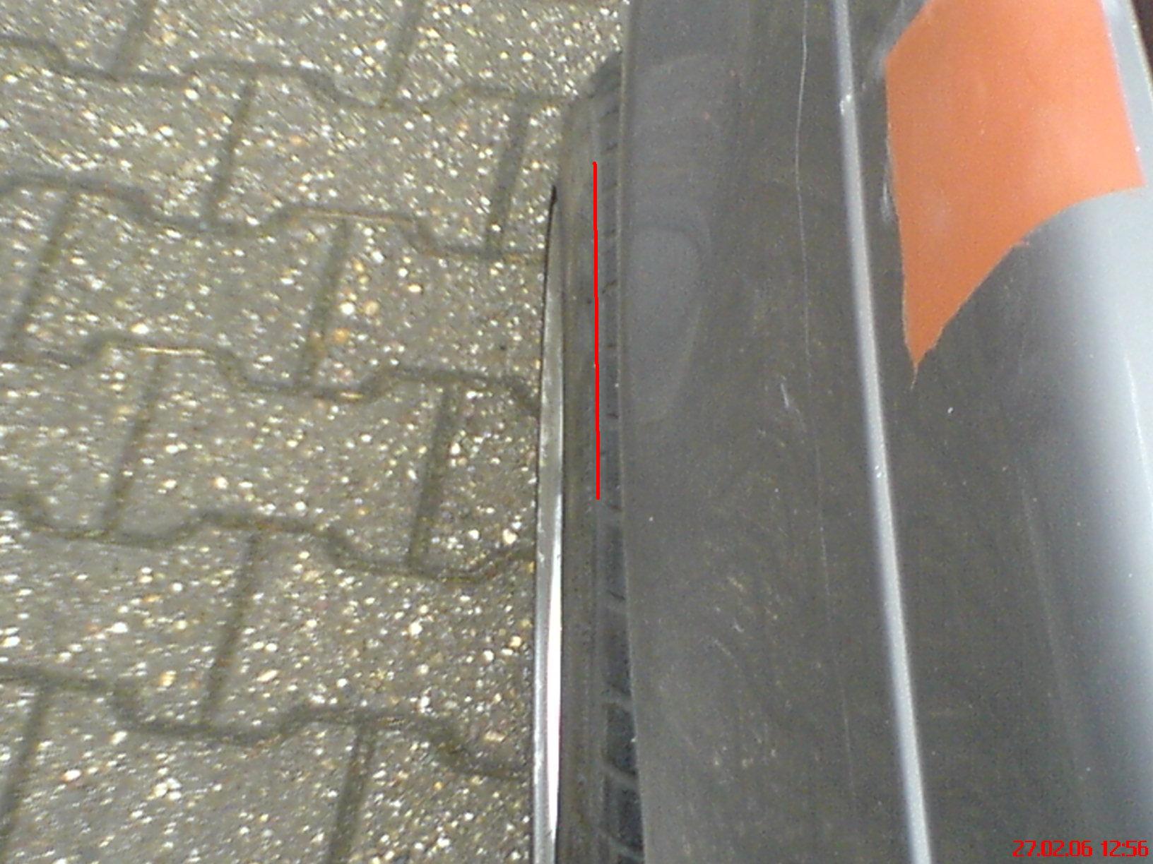

    alles klar. danke. :) naja hinten müsste ich ja trotzdem ziehn weil es am schleifen ist das man noch nichmal paar meter fahren kann

    Hab vorne 9x16er drauf mit 215ern, brauchte dazu nur die die beiden vorderen Kotflügelschrauben (die unteren) lösen bzw die näher ab radgelegene ganz raus drehen, dann den Radlauf schön rauszeihen, festhalten und dann die vordere Schraube wieder anziehen.
    So bleibt der soweit ausgestellt, die zweite Schraube ersetzt du durch eine längere und packst noch irgendetwas dazwischen, anschl. mußt du noch mit einem Heißluftföhn den Innenradrauf anpassen.
