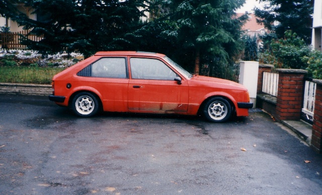

    ATS Classic 7x13 eT20 geht nur mit 5mm Distanzen (wenn die Beläge neu sind).
    Die Aussage 13" passt ist also nicht pauschal zu beantworten sondern es kommt immer drauf an die die Felge "geformt" ist.
    ....und jetzt kommt mir nicht mit: wie die ist doch rund :D
    Die Stahlfelgen die beim Michael aufm bild sind sehen stark nach BMW E21 aus. Dort ist die Form schon alleine wegen der innenbelüfteten Festsattelbremse "grosszügiger"
