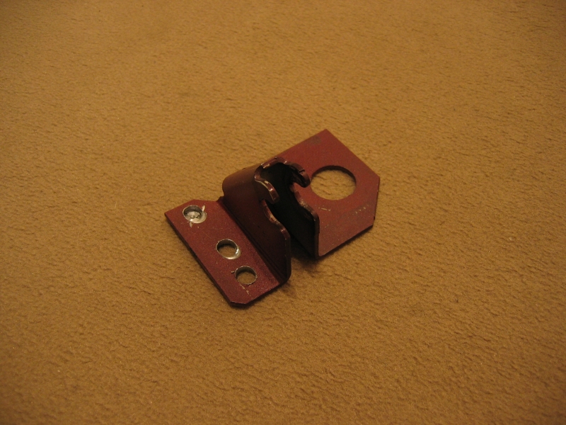

#14 Danke Stance für das Bild.
Jetzt weiß ich endlich mal wie das Teil aussieht.
Nochmals vielen Dank und muß mal mein lob für die leute hier und das Forum aussprechen das hier echt super geholfen wird.
Beim freundlichen hab ich erwähnt das der hintere halter wohl mit am Gurtschloss montiert wird,da sagten die das kann nicht sein.
Dann ist wohl das große loch für die Montage am Gurthalter in der Mitte.
#15 also, ich bin jetzt fertig mit dem umbau,
der halter für die rückenlehne ist das kleinste problem, das reicht, wenn man den mit der gurtbefestigung festschraubt, hält bombenfest.
die vorderen halter für die sitzbank sind bisl ne fummelei.
die beiden sizuflächen müssen erst ausgerichtet werden, dann anzeichnen und dann bohren (nicht zu tief, kommt gleich der tank dahinter !!!)
ich hab die beiden halter mit jeweils 4 nieten befestigt, das hält auf jeden fall.
alles in allem, haben wir zu zweit etwa 3 stunden gebraucht ( alte ausbauen, neue rein )
sieht absolut geil aus, viel spaß -
