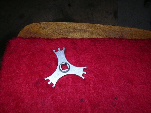

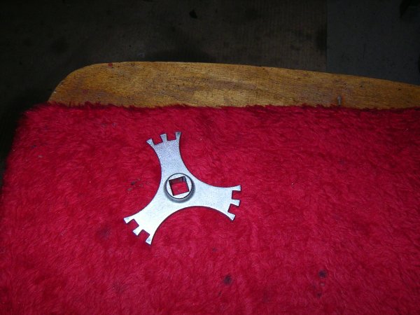

    Da brauchst aber keine Explosionszeichnung. Einfach die Wellen auf beiden Seiten ziehen, die kleine Ölwanne abschrauben ( aber aufpassen wegen Restöl). Dann den rechten Lagersitz mit den 6 Schrauben abschrauben und rausziehen. Aufpassen mit dem Diff, weil des jetzt schon halb draussen hängt und rechts keine Führung mehr hat, Für den linken Lagersitz hab ich mir aus nem Stück Stahl und ner Mutter was zusammengeschweist um dies rausdrehen zu können. Bei Opel haben die Spezialwerkzeug um dort direkt in die Verzahnung fassen zu können. Diesen dann rausschrauben. Aufpassen wegen dem Diff, des könnt jetzt rausfallen. Die Lager kannst vom Diff mittels Abzieher runterziehen und die Lagersitzte irgendwie vorsichtig raushebeln, da sie in Alu gepresst sind.

    restöl ist kein prob. hast da´n pic von deinem "spezialwerkzeug"?? hört sich recht easy an. aber des diff soll doch raus dafür oder?? ist das spiel nach der OP dann weg??
