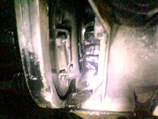

    ich wollte grad beim WW (Kadett E c16nz) die Kupplung erneuern, dabei mußte ich feststellen das es da drin sehr ölig ist.
    Wo kann das Öl herkommen?
    Die Ölwannendichtung ist zwar auch hin, aber dazu hätte das Öl Bergauf laufen müssen...
    Hab mal fix ein Bild gemacht, hatte aber leider nur das Handy zur Hand, ich hoffe ihr könnt da was erkennen, sonst muß ich nachher nochmal eines mit der Digicam machen.
    Ist es Getriebeöl oder Motoröl?? Da wird entweder der Kurbelwellensimmerring oder der Getriebesimmerring defekt sein. Oder hast du mal großzügig Öl rechts am Motor runter laufen lassen, sodas es zwischen Motor und getriebe runter gelaufen ist??

    Dann viel Spaß, kannst den Getriebesimmerring tauschen, Getriebe raus, austauschen und dicht :D

    Danke, mache es aber andersrum, werd den Motor ausbauen.
    Wollte nämlich eigentlich 'nur' die Kopfdichtung tauschen und dabei auch gleich Wapu und Ölwannendichtung. Da nun ja nur noch der Rumpf drin ist kann ich ja auch den raus nehmen, die Wapu sitz eh bombenfest und bekomme sie so nicht raus, dann komme ich da auch besser ran.

    motor / getriebe muss nicht raus!!! kupplung raus, schraube aus ausrückgabel entfernen und lager, gabel und hebel raus nehmen.....
    jetzt die fühtungshülse abschrauben, ist etwas adobe acrobat aber geht
    der wdr sitzt in der hülse, wechseln und die hülse mit neuem o-ring wieder reinschrauben und dann dem rest hinterher.................fertig
