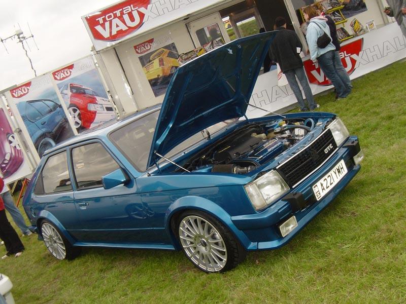

    Kann mir jemand von euch die auf dem pic abgebildete Rad/Reifenkombination sagen ?

    Die Räder sehen stark nach 17" aus, die Spiegel sind vom Corsa A ;)

    sind das OZ felgen ?
    Scheinen 16 oder 17 Zoll gross zu sein , mit irgendwas 8 oder 8,5x 17 mit 215/40 oder sogar 35
    Und wie ist das , weils ober in den Postings etwas durcheinander geht , ist so eine Felge TÜV tauglich zum Eintragen ?
    (natürlich ohne karosserieumbauten )
    Danke nochmals...
