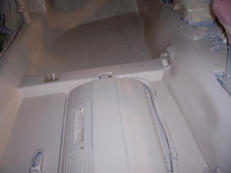

    nee das gfk geht nich kaput.dar sind 5lagen 600 matte drauf pluss spachtelmasse.das ist so stabill dar könntest locker 100 kilo draufstelln.ich hab dar 130 kilo reingestellt im gefüllerten zustand natürlich.und es ist nichts pasiert.ne gfk stosstange ist 3 lagig laminiert und das hält auch.und ich hab 5 lagen und spachtel drauf.dar pasiert nichts.ich geh dar ja auch nicht mit schuhen rein sondern mit socken oder plüsch hausschuhen.danke für die lobe.
    hier ein bild vom fahrerfußraum und von der endstufe

    Finde die Arbeit die du da machst ja ma richtig geil!!!
    War scho froh gewessen wie ich mein 3-Fachhalter an die A-Säule anlaminiert und gespachtelt hab. Und du machst da solche sachen!

    das resultat sieht ja hammer aus! Was hast du eigentlich mit der fahrgestellnummer gemacht? ist die beim E nicht auch unter dem Beifahrersitz?

    ja die gestell nr ist aufn schloss träger und beim sitz.beim sitz ist sie jetzt weck laminiert.das material hol ich von voss chemie kost sohn 30 lieter fass 280 euros und matte wo 40 quadrahtmeter drauf ist kost 300 euros.
