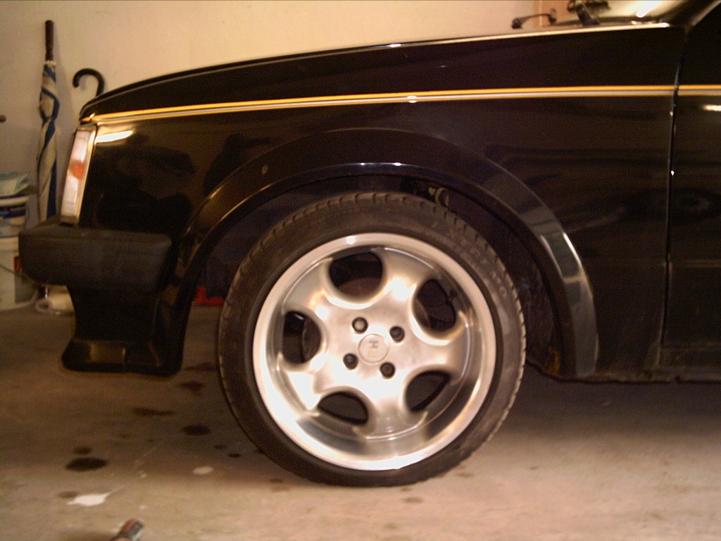

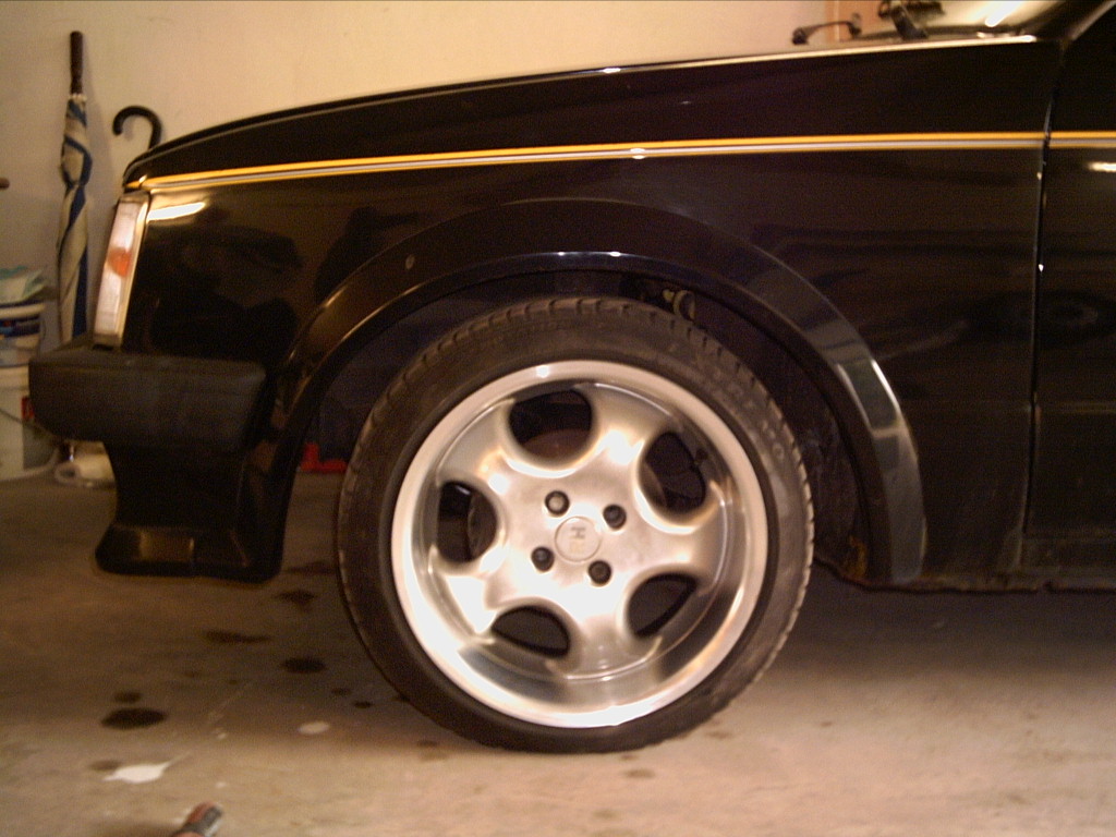

    Auf dem Bild sind 215/40 16 auf 9x16 mit 45er H&R Federn.
    Wenn Du die 15Zöller fahren willst,dann mußt Du vorne auf jeden Fall 60er Federn rein machen,damit der Reifen relativ bündigt zur Kotflügelkante steht.
