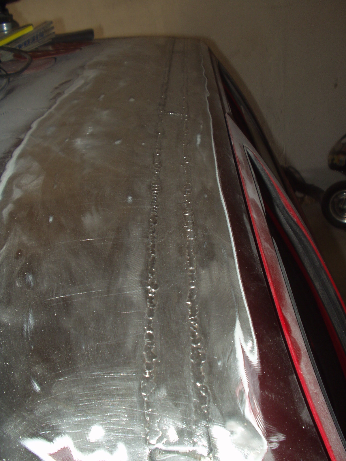

Dachleisten wegmachen ?
    ich würd die mit zinn auffüllen da sich beim schweißen am dach gerne viele wellen bilden :(

    zinn geht im vergleich zu spachtel eine chemische bindung mit dem blech ein. was besseres kann dir garnicht passieren.
    allerdings soooo dick aufzinnen is auch nicht das gelbe vom ei.
    das dach bis knapp an die schweißstelle mit nassen tüchern bedecken, und dann noch immer abwechselnd mal vorne mal hinten nen schweißpunkt setzten, dann passiert da nix, anschliessend ne schicht zinn --> fertig

    jop die kante innen umlegen, und möglichst gut zuschweißen alles, das du oben nichtmehr viel zinn brauchst.. anschließend zinnen und gut ists:. bei mir hatte ich noch keine probs...

    es gibt auch mittel das nix wellt beim schweißen ..
