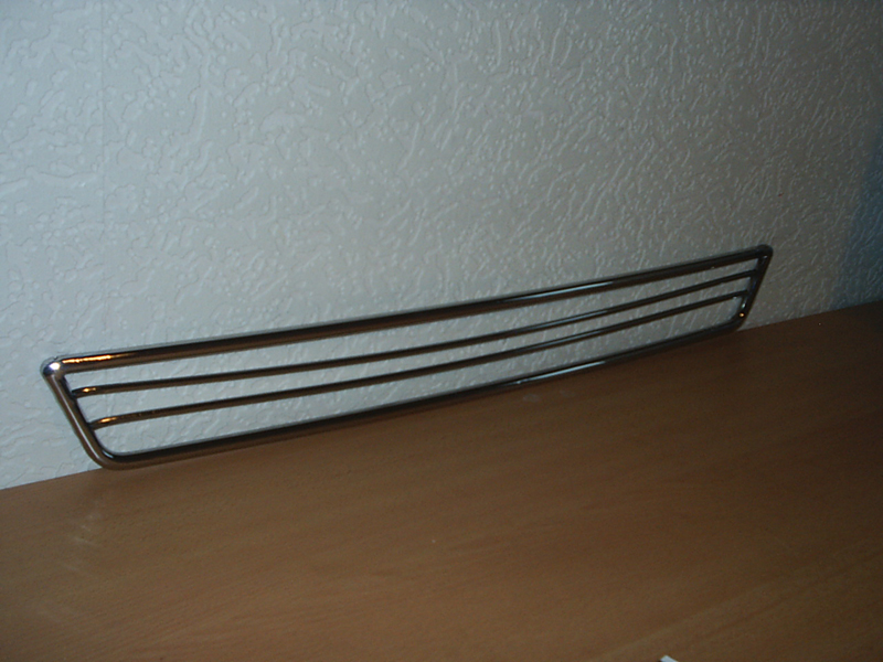

    Ja WIG sieht extrem fein aus. Da wird auch nix weggeschliffen dann. Aber zur Zeit ist das WIG Gerät halt nicht zur verfügung.
    Und Elektrode ist halt nicht so schön bei so kleinen Sachen.

  • #16
    wenn man von beiden seiten auf der höhe der stäbe löcher bohrt,in dem rahmen ,die stäbe durchsteckt und ein wenig überstehen lässt und dann von aussen verlaufen lässt ,hast innen "zauberei" und aussen kannst es unsichtbar verschleifen,nur als tip,falls du es schon nicht weisst.

    Heut mal noch nen Grill gemacht mit versteckten Schweißnähten. Aber wie gesagt wenn das WIG Gerät wieder geht eh alles nochmal.
  • #20
    Der Grill sieht ja mal richtig geil auss.Ist mal was ganz anderes.Bin mal gespannt,wie es aussieht,wenn der verbaut ist.
