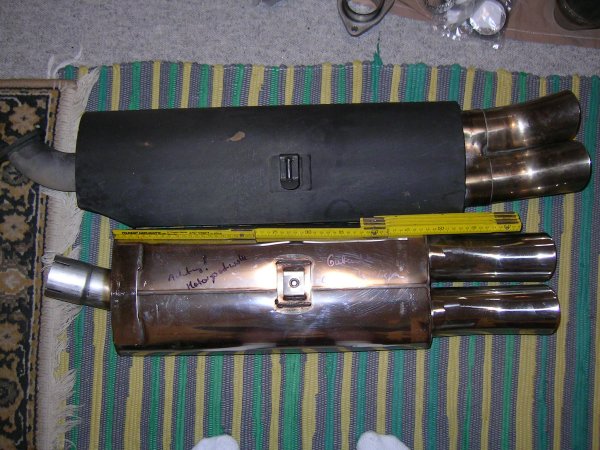

    Ich kann jetzt nur über eine Bastuck Gruppe A vom E Kadett sprechen - da mußte ich im Bereich vom Tank stark anpassen. Mitm Endschalldämpfer kannste mehr Glück haben - besonders wenns vom gleichen Hersteller ist. Das Bild zeigt oben einen Schalldämpfer Jetex fürn D, unten ist einer von Bastuck fürn E. Wenn du endschalldämpfermäßig was neues anschaffen willst, würd ich zu Supersprint (weil du den schon eingetragen hast) oder Jetex/Fortex tendieren - Bastuck ist halt so eine Sache mitm Lärm. Oder deinen Jetztigen umschweißen/lassen.

    Ich habe mir auch noch überlegt das hochgebogene Stück ab zu trennen. Hat einer vielleicht einen Grund das nicht zu machen? Ich wollte eigentlich lieber nicht am ESD flexen, weil mann dann nicht sicher ist was mit den innenliegende Rohre passiert.
    Was soll da mit dem inneren Siebrohr passieren ? Die Töpfe, die ich bis jetzt hatte, hatten innen ein Siebrohr und die ein oder zwei Rohre sind einfach von außen aufgeschweißt. Wenn die Endrohre dann nicht direkt die heißen Abgase auf die Plastikstoßstange blasen - warum nicht, ist halt eine Optikfrage. Komplett wegschneiden kannst die Rohre noch immer, wenn die Gekürzten nicht gefallen.
