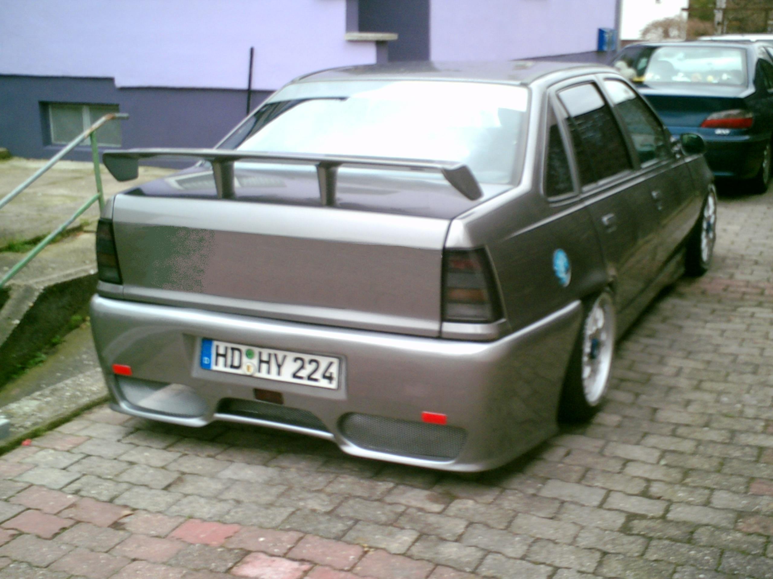

Kannst hitnen ein Mattig stostange dran machen.
Seitenschweller kannst alle nehm wie de willst auch die vom Gsi bekommt man dran .
hier mal nen bild von der mattig .
#6
Hallo !
Wenn du etwas ausgefallenes möchtest dann such einfach unter den normalen Heckstoßsangen für den Kadett E CC und verlänger sie dir !
Wenn du aber zwei linke Hände hast dann fahr doch einfach mal bei einem Bottsbauer vorbei und frage nach ob die das für dich machen können !
Ich habe es selber verlängert !ps: Meiner
