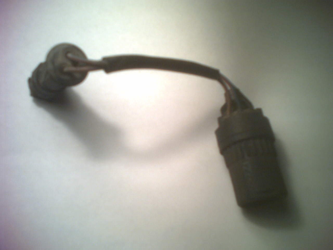

    Schau mal nach dem Tachogeber (das elektronische Teil mit dem Stecker) hinten am Getriebe wo die Tachowelle draufgeschraubt ist wenn der kaputt ist geht der Motor auch nicht mehr an.

    Genau das ist das Teil.
    Ob man das irgendwie durchmessen kann weiß ich auch nicht, ich kenne nur jemanden bei dem war auch der Geber kaputt und da lief der Wagen auch nicht mehr.
    Neu bei Opel kostet das Teil ein Vermögen :rolleyes:

    rein vom logischen her müßte das Teil ein Readkontakt sein, welchen mann mit einem Mangnet und einem Multimeter auf Ohm gestellt messen kann! einfach das Messgerät anschliessen und mit dem Magnet auf den Geber gehen. Der Wiederstand geht dann von unendlich auf 0, wenn es denn ein Readkontakt ist!!!! :D
    Das Ding auf dem Bild ist der Wegstreckenfrequenzgeber.Wenn der kaputt ist,haut er den Fehlercode 24 raus.Hat mein Winterkombi bis vorgestern auch gehabt. ;)
    Na dolle Wurst, soll also heißen dass es daran nicht liegen kann, da nur FC 42 gespeichert ist. Also das Ding fleißig wieder einbauen und weitersuchen, oder wie?
