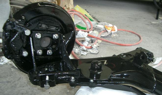

Hi Manni,du hast doch wohl nicht eine von den beiden Achsen auf dem Bild gekauft, oder?
Das sind nämlich keine Kombi Achsen. Die Aufnahme für den Stoßdämpfer passt nicht. Der Kombi hat das Auge oben und nicht wie die anderen Modelle unten.
Gruß,
Andreas
Upppps ,hab den link entfernt .
Ne ,ich hab ne Caravan 1,6 Achse .
Jetzt noch Scheiben und Naben + Ankerplatte vom GSI 16V Kadett .Nur....
Die Ankerplatte beim Kadett 16V ist mit Schrauben und die trommelplatte beim Astra mit Muttern befestigt.
Brauche nun noch 8x 8x20er Schrauben ( Festigkeit ? )
Handbremsseil ?
