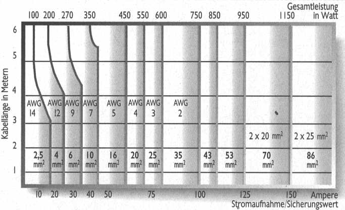

also wenn ich ehrlich sein soll, dann würde ich an deiner Stelle erst einmal die Verkabelung checken. Also das was hier schon gesagt wurde:
- Masseband tauschen
- Kabel LimA -> Bat dem Querschnitt anpassen bzw. leiber etwas größer wählen
- Verkabelung zur Endstufe auf ausreichenden Querschnitt hin prüfen
Ich häng mal meine Lieblingstabelle zu dem Thema Kaberquerschnitte unten an.
Es wäre bestimmt auch nicht schlecht wenn du mal schreiben würdes was für Komponenten di verbaut hast und wie diese angeschlossen sind.
Selbst hab ich 2 Helix AMPs hinten drin (1x Sub und 1x LS) und vor dem SUB-AMP einen 1F Helix CAP. Als Bat ist ne Varta Silverline drin, aber wenn ich etwas Geld übrig habe soll auch ein Optima folgen. Verkabelt habe ich alles mit 25mm², wobei das eigentlich schon fast zu wenig ist.
