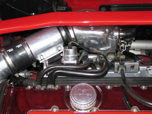

#2 Was meinst du mit uftventil? Meinst du der Leerlaufstellmotor?
Wenn ja, auf die Stelle wo der ist hast du nichts zu suchen! Das einzige Rohr das an das Käppchen ist, ist die Kurbelgehäuseentlüftung (abgesehen von das Saugrohr natürlich). Der Entlüftungsschlauch komt von unter der SFI-Kasten her, und wird verlängert zum Rotkäppchen.
Der Leerlaufstellmotor bleibt einfach wo der ist beim C20XE.
Gruß Mischa
#5 Ah...jetzt hab ich´s auch gerafft!!!
Leerlaufsteller...jop, wie bereits erwähnt...ich hab nen Bogen gleich nach dem Abgang gemacht, nachunten mit nem Metallröhrchen und dann wieder mit nem Schlauch auf den LLS! Den würd ich dir empfehlen dann auch gleich so hinzubasteln, dass Du besser rankommst!!!
