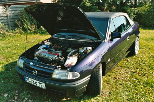

    Hallo, ich weis nicht genau wie das beim Kadett ist, aber ich habe meinen ehmaligen Astra F cabrio von 1,6er auf c20xe umgebaut.
    dafür muste ich nur die:
    -Innentankpumpe von 16v
    -voderen Stabi von 16V
    -16V Hinterachse mit doppelstabi-
    -und den 2,0 l Kühler egal ob 16V oder 8V.
    Nachdem ich dan auch alles geändert habe gabs auch keine Probleme mit der Eintragung habe damals 2003 80,- Euro bezahlt.
    Aber das stimt das Tüvis absolut kein plan haben und alles nach lust und laune des Prüfers abhängt.
    Zb. ich muste mit meinen zum Tüv um TÜV / AU machen. Nach ein par minuten ist nichts, die Fahrer seite vorn hat zu größe diferenz aufgrund porösen schlauch.
    KeinTÜV ( auch nichts bezahlt), also hin zur DEKRA.
    Bei den waren angeblich die Bremsen OK aber stadessen angeblich spiel in der lenkung, ( die Domlager sind ausgelutsch) der bestand auf lenkungsspiel . KEIN TÜV auch nichts bezahlt.
    Darauf hin bin ich auch zur bekanten Werkstat wo gerade KÜS tüv macht.
    Bin rein von mechaniker auf die Bühne genohmen , der KÜS futzi hat sich den Kadett von 3 m entfrnung von untern angeschaut. fertg TÜV / AU. bezahlt und los dauer 6min...
    Also es ist auch das möglich.
    Frag mal erst nach wie die drauf sind und was die verlangen, den auf verdacht würde ich ert nichts kufen schade ums Geld.
    Gruß. PS so sah meiner aus.
