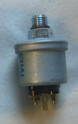

    Weiterhin mußt Du noch einen anderen Öldruckgeber haben,damit die Öldruckanzeige funktioniert (muß auch noch ein Kabel gelegt werden)

    P.S. Was für ein Öldruckgeber braucht man?

    hiko: Es handelt sich dabei um einen größeren Öldruckgeber,der so nen Durchmesser von ca.40mm durchmesser,wo zusätzlich ein zweiter Anschluß dran ist. Wenn ich dran denke,mach ich gleich mal ein Bild.

    Hi,habs gestern vergessen zu knipsen,daher hab ich ein Bild aus ner ebay Auktion geklaut (danke an den edlen Spender)

    Brauchst bei ebay nur Öldruckgeber als Suchbegriff eingeben,dann werden um die 40 Stück angeboten. Ich habe aber auch noch ein zwei gebrauchte,kannste zu nem guten Kurs haben.
