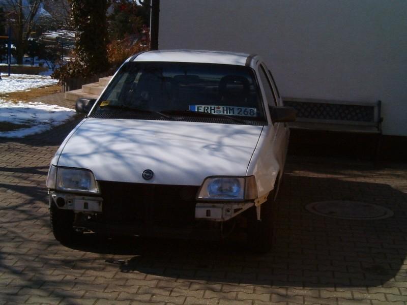

    die stoßstange glänz leider nich viel da ich sie nur mit dose gelackt hab :(
    so musste ich dann meine schwester von der schule abholn :(

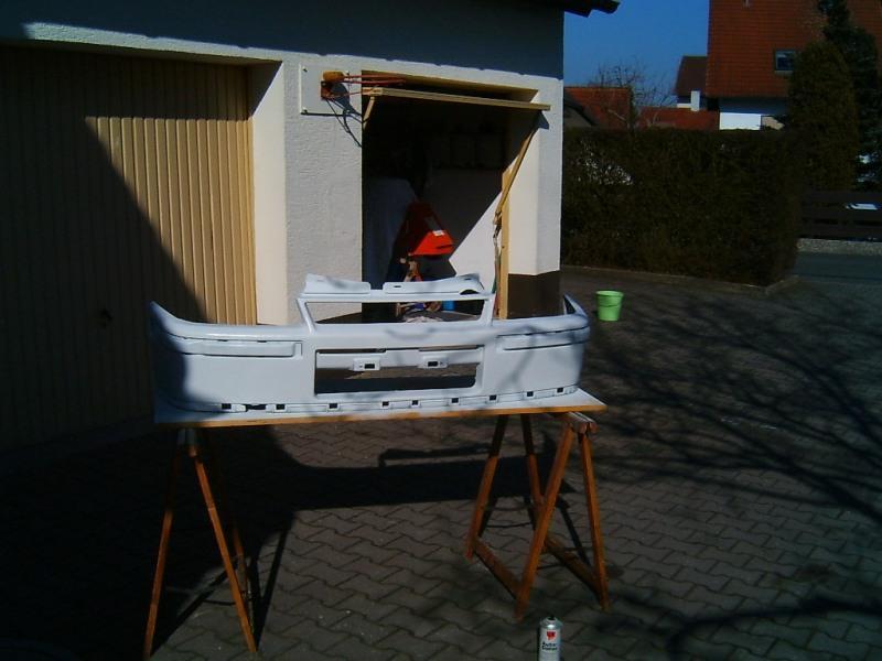

    hier auf meiner provisorischen werkbank bei angenehmen 7 grad war ich grad beim spachteln

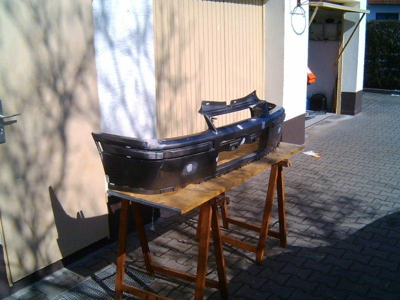

    dann nach dem lackieren

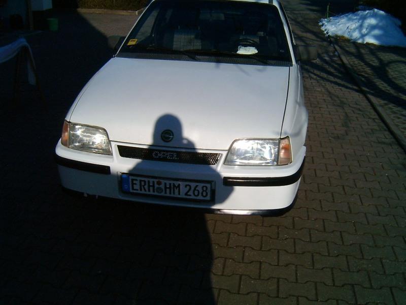

    und zu guter letzt im angebauten zustand
    http://www.kadett-forum.de/use…lder/2216_userid_2974.jpg
    danke nochmal für eure hilfe ist echt prima das ergebniss

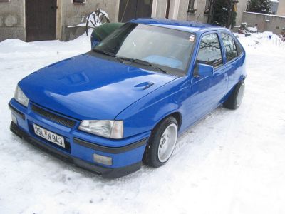

    hast du ja gutes wetter gehabt bei uns liegen ca 20 cm schnee ,aber was man auf den bilder so erkennen kann sieht gut aus , wie hast du es nun gemacht?
    bei uns siehts so aus bei kalten -4 °C und man hätte im freien sowas nicht machen können.

    also bin um 8 uhr aufgestadnen und um 8:15 stand ich vorm praktiker mh toll macht erst um 8:30 auf naja dann solange gewartet bissel spachtel, farbe , haftgrund und glasfasermatte + harzgekauft. Ab nach hause gesagt getan Stoßstagen ab dann nen sägeblatt genommen und den Riss weggesägt das dann ca. 2 cm platz war. Dann Mattedahinter miti harzt bissel rumgepinselt trocknen lassen und dann des spachteln angefangen.
    Ging recht gut hätte ich nicht gedacht.
