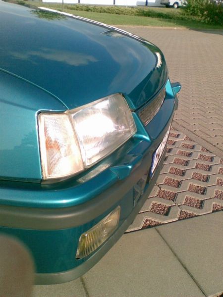

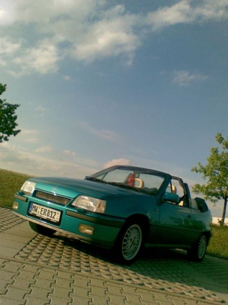

#38 Hallo Leute,
nach längerer Forumabstinenz wollte ich mich mal mit paar aktuellen Bildern vom Cabrio zurückmelden:
Geändert hat sich optisch seit den ersten Bildern hier im Thread nicht allzu viel. Der Kadett trägt seit etwa 8 Wochen wieder eine originale GSi-Haube inklusive dem geklebten Blitz, hat einen kompletten neuen Satz Stoßschutzleisten vorn und hinten (in blaugrau) bekommen sowie die gelben Nebelscheinwerfer der Frankreichversion. Außerdem konnte ich im Netz originale Velourfußmatten in blau mit eingearbeitetem Opellogo in Metall ergattern (passen prima zum Verdeck.
Werde in Zukunft wieder öfter hier vorbeigucken.
