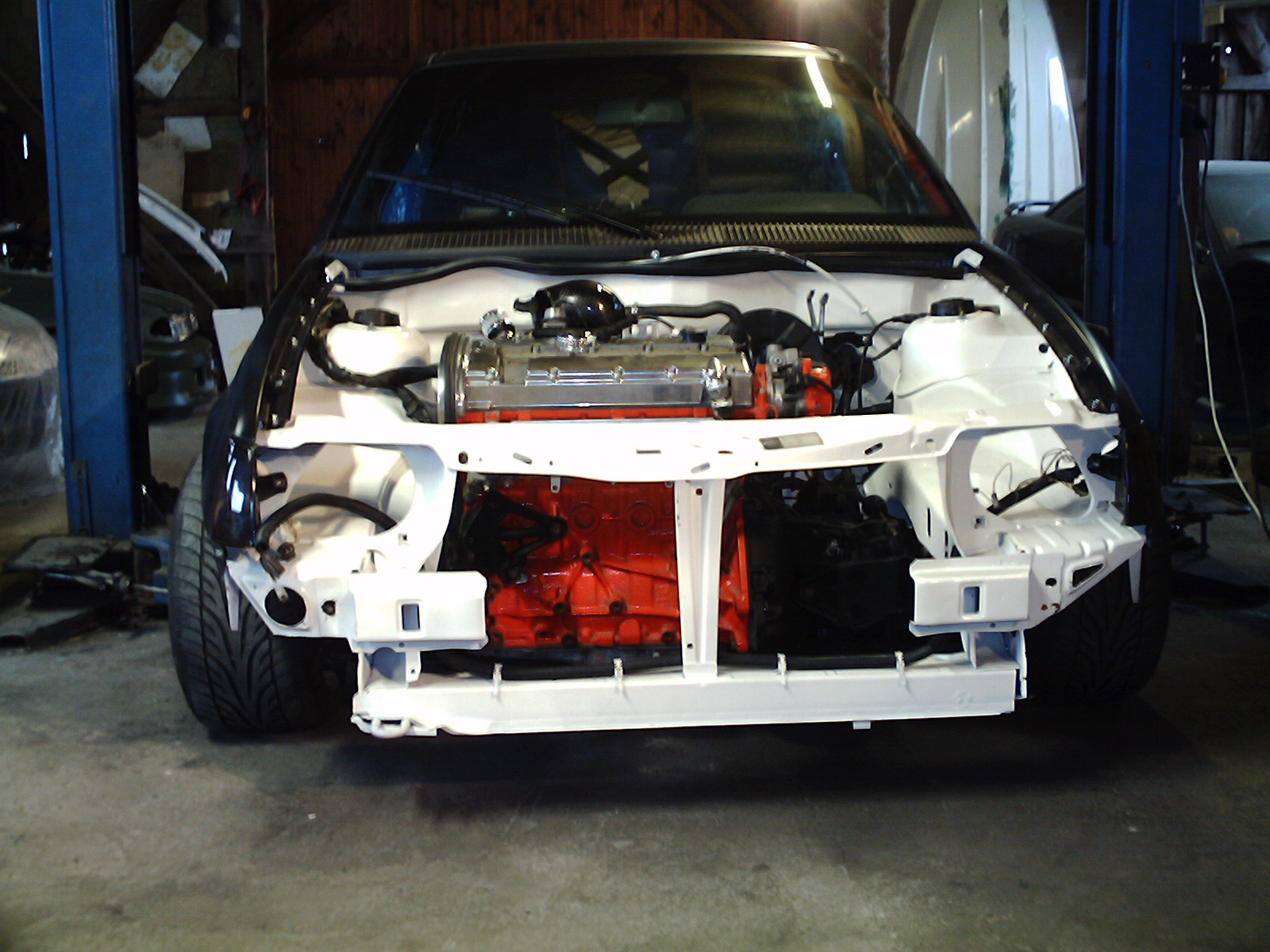

Der motor is schon ma drin!!!
    Also ich würde es übersichtilicher finden wenn du einen Umbau Thread machst anstatt jedes mal nen neuen offen zu machen...
    Eins
    Zwei
    Und hier ist jetzt Nr. Drei

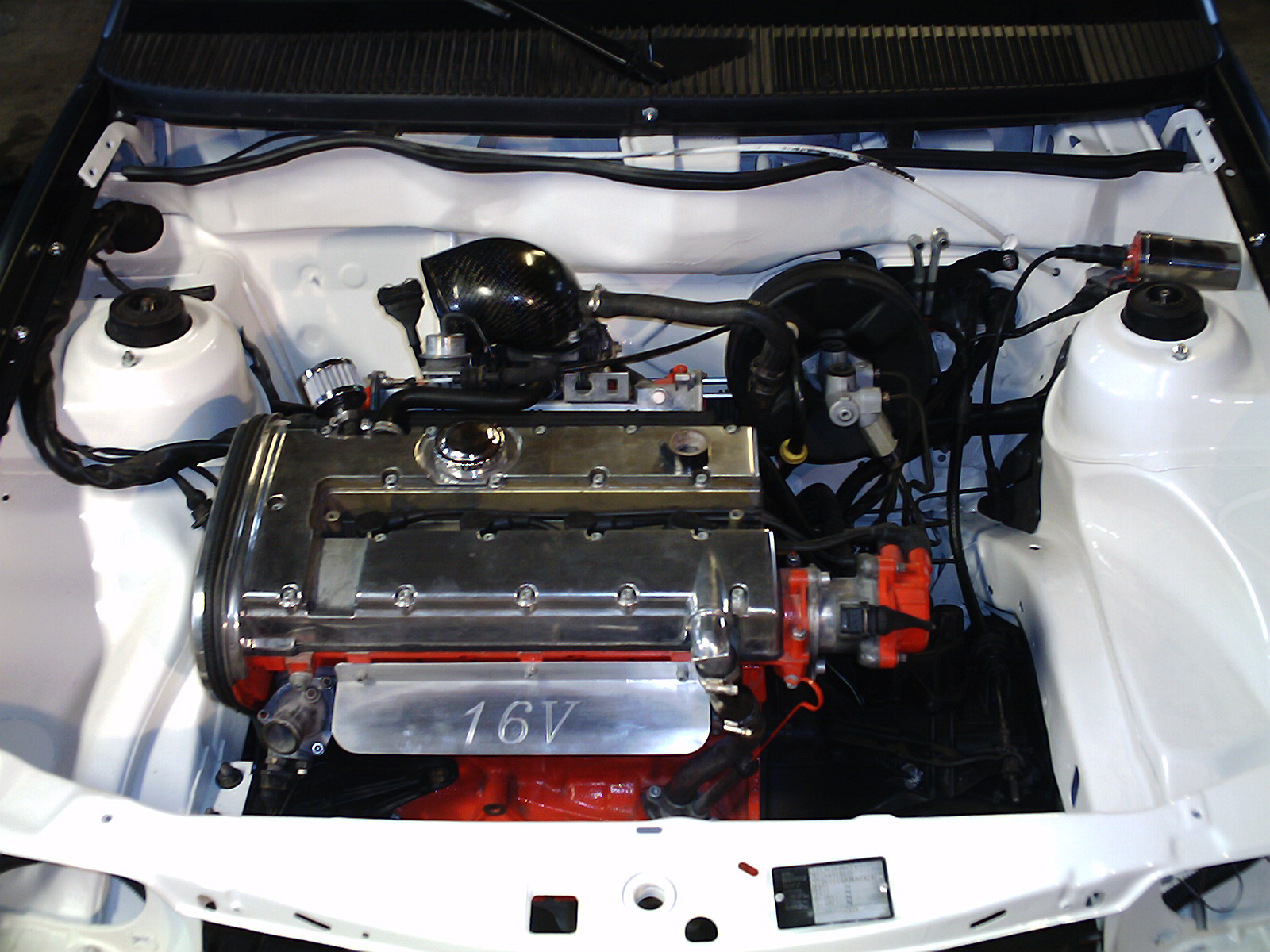

    sieht sehr geil aus. so stell ich mir das bei meinem auch vor. ist das selber lackiert (motorraum und motor)?
    wie macht man das eigtl. das der motorraum so leer aussieht? wo versteckt man die ganzen kabel und schläuche?

    Also erst ma batterie ausm motorraum raus und im innenraum setzen (bei mir zb, reserveradmulde)
    Dann hab ich noch den wischwasser behälter entfernt, und habe mir einen bmw e46 kühler besorgt, der hat nämlich den ausgleichsbehälter am kühler sitzen! Den Recheten kabelbaum hab ich durch den kotflügel gelegt!
    Un dann einfach noch die restlichen kabel und schläuche ein bisschen verstecken! (Am schlimmsten fand ich das schleifen und spachteln vom motorraum)!
    Lackiert ist alles selber!!! Für den motor natürlich hitze beständigen lack nehmen!!!

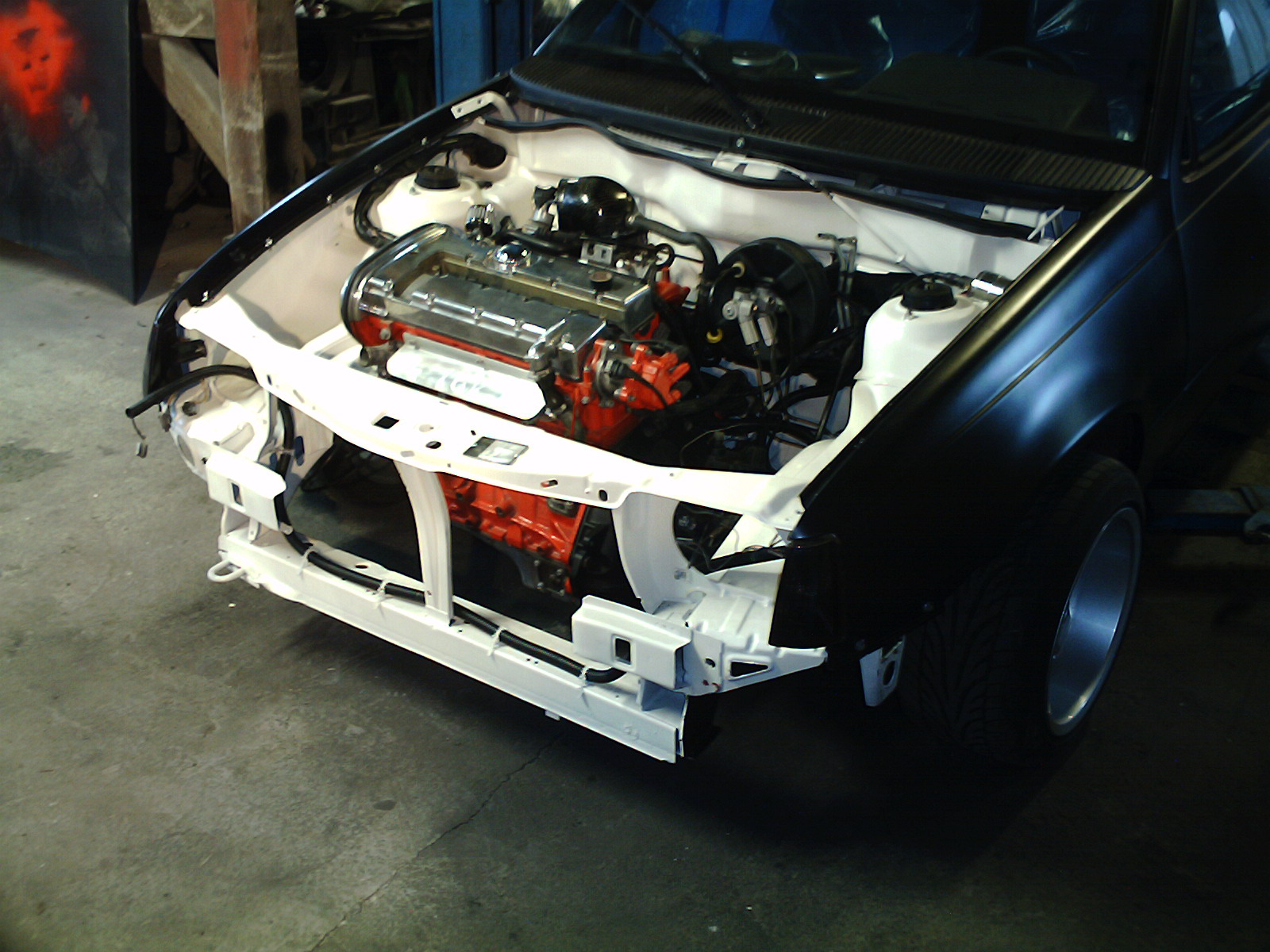

    Wie ich das sehe hast du aber auch noch den kleinen Bremskraftverstärker drin 8o
    Sicher das da die Eintragung klappt ?(

    falsch gesehen, das is der grosse vom 16v!!!

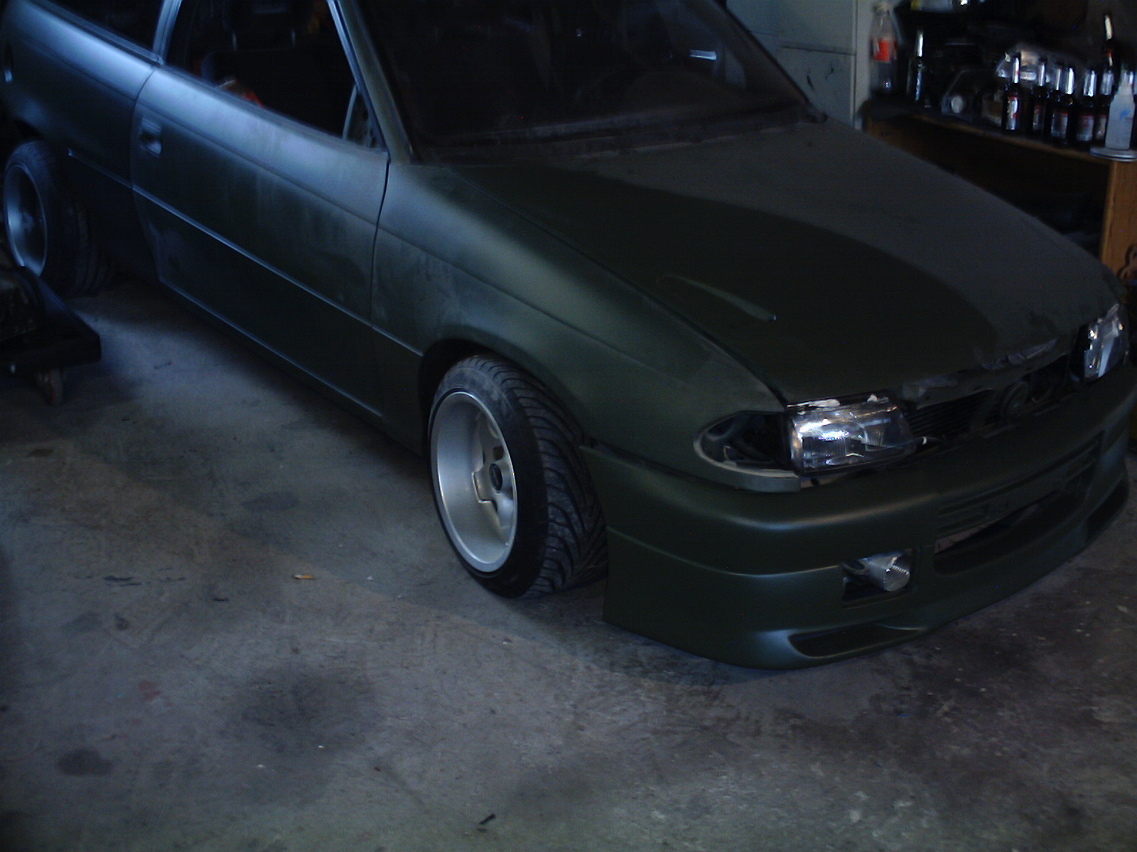

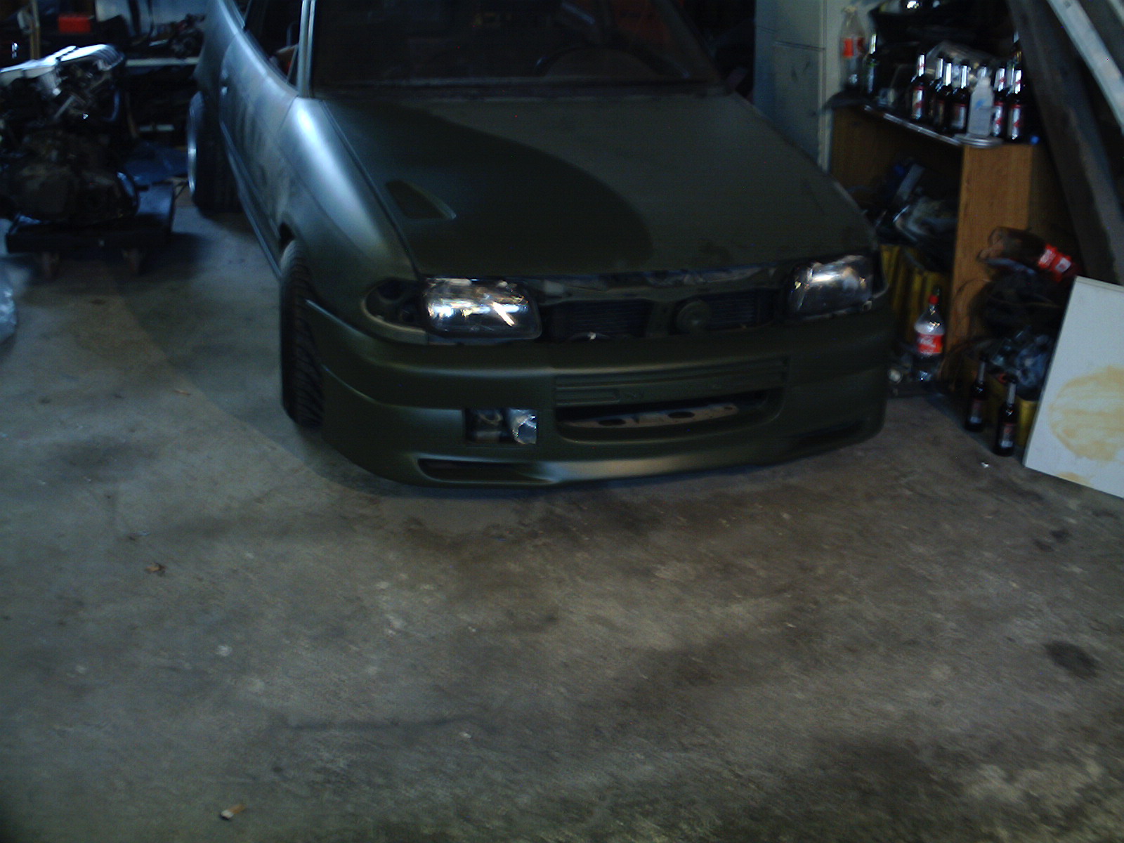

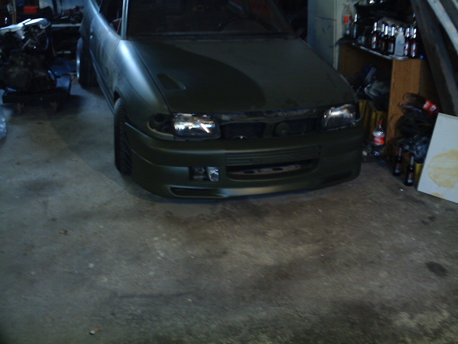

    Hier noch ma nen pic von nem astra, der is nem kumpel und muss auch bis oschersleben fertig sein!
    Wir haben nur so fälle!
