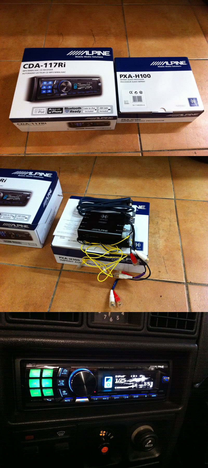

    Heute sind endlich mein neues Radio und der Imprintprozessor gekommen. Also das alte Radio ausgebaut, neue Kabel für die Stromversorgung des Prozessors gezogen, Radio eingebaut, Prozessor hinterm Lüftungskanal versteckt und auch das Armaturenbrett mit ein paar neuen Dämmstreifen wieder zusammengesetzt. Das Ergebnis ist richtig gut. Klanglich hat sich das Musikerlebnis noch ein Stückchen gesteigert und der iPod funktioniert genauso perfekt wie im S3. :)
    Ich bin jetzt in den letzten Wochen übrigens schon 2.800km gefahren. ;)

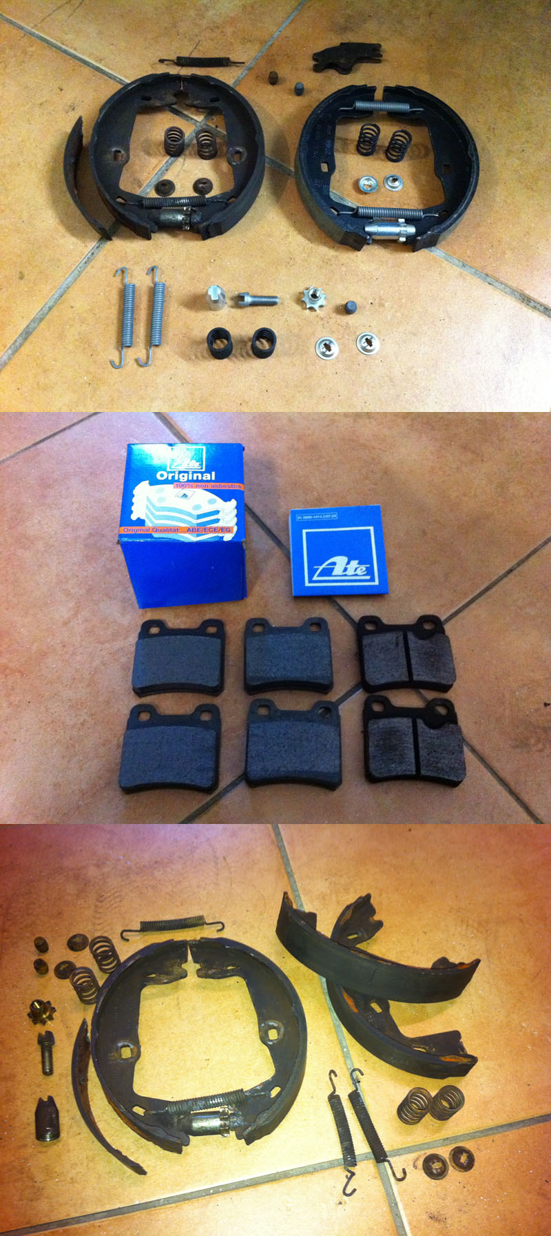

    Heute habe ich mich nochmal an die Handbremse gewagt und das war auch gut so.
    Ich hatte zwar letzte Woche schon alles auseinander, weil ich nochmal nachgestellt hab, aber in der einen Woche haben sich jetzt teilweise die Belagflächen von den Belaghaltern gelöst. Zum Glück hab ich es gleich gemacht. Da ich schon an der ganzen Sache dran war, hab ich hinten noch schrottigen und quietschenden EBC-Beläge rausgemacht und gegen neue von ATE ersetzt. Das Handbremsbelagset hab ich auch original direkt bei Opel geholt. Bei ATE wäre es sogar noch teurer gewesen und es wären noch nicht mal die ganzen Federn und Verstellstücke dabei gewesen.
    War eine ziemliche Fummelei und hat auch eine ganze Weile gedauert, aber es hat sich gelohnt und nun hab ich wieder lange Zeit Ruhe. :)
