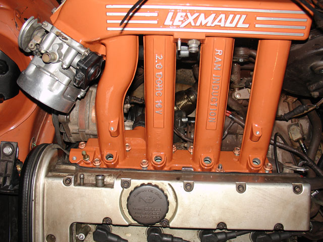

    Weiter ging es mit der Lexmaul Ram. Dort habe ich zuerst die Schraubanschlüsse für die Unterdruckleitung und den Kühlwasseranschluss eingeklebt und verschraubt und dann noch die Stehbolzen für die Befestigung der angebracht. Die neue Dichtung darf natürlich nicht fehlen.
    Als die Drosselklappe montiert war, konnte ich mich auch um die Befestigung und die Anschlüsse des LLR kümmern. So passts dann auch gut. :)
    Und so sieht es aus, wenn die Ram probesitzt. ;)
    Diese habe ich dann gleich mit neuen Kupfermuttern verschraubt, die Lichtmaschine wieder montiert und gespannt. Es ist auch einfach nur ein Traum, wie einfach es sich mit der Ram am Motor schrauben lässt. Wenn man da an das Serien-Saugrohr denkt, ohje....

    Hay Frank, geniale Arbeit machst du da :P
    Allerdings hab ich mal ne Frage zur RAM. Fahre ich ja auch. Hinten ist ja ein Wasseranschluss an der Ram ne?? Der von unten drankommt. An der RAM ist dann so ein Steg der das Wasser leitet. Obendrüber ist allerdings eine Kupfermutter die ich damals nicht richtig festziehen konnte da ich kein Werkzeug hatte mitdem ich auf die Mutter gekommen bin.
    Was hast du dort gemacht??
    Achja, bin mal gespannt wie du den Aktivkohlerfilter anschließt. Weil an der RAM ist kein Platz mehr. Hab meinen dann Stillgelegt...

    Danke! :)
    Kein richtiges Werkzeug dafür? Also mit meiner kleinen Ratsche und einer 13er Langnuss war das gar kein Problem.
    Auch hier gabs kein Problem. Ich hab das Tankentlüftungsventil inkl. Halterung ganz normal verschraubt. Warum sollte ich es da weglassen oder stilllegen? Und wieso sollte da kein Platz mehr sein? Hat alles wunderbar gepasst.

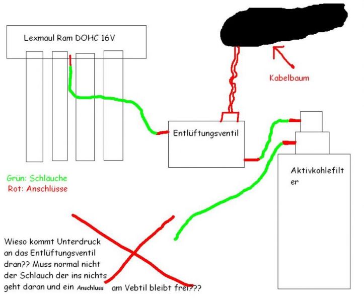

    Bin da heute noch nicht so ganz hinterher gekommen wie ich das mache mit dem Filter. Weil ich Hab an der Drosselklappe ja einmal den dicken Anschluss. Dort kommt der große ja von der Motorentlüftung am Ventildeckel dran. Dann noch ein kleiner Anschluss. Dort kommt der kleine Schlauch vom Ventildeckel dran. Dann haste nocheinen kleinen Anschluss. Der kommt an den Systemdruckregler. In der Mitte der RAM haste ja nocheinen und noch einen für den BKV und noch nen kleinen. An den kleinen hab ich den den Schlauch angeschlossen der vom Tankentlftungsventil kommt. Und der vom Ventil geht oben an den Aktivkohlefilter zum öffnen.Somit habe ich an der Ram keinen Anschluss mehr frei um den Schlauch anzuschließen ausdem die Benzingase austreten. Und den habe ich stillgelegt.
    Aber ich weiss nicht ob ich so richtig bin. Weil kommt mir komisch vor. Das Ventil wird ja elektrisch angesteuert und wieso schließe ich da Unterdruck an?? Also von der Ram in das Ventil und vom Ventil an den Aktivkohlefilter?? Durch die Leitung saugt er ja nichts an sondern durch die große...
    Glaube ich hab dort i-wo n Denkfehler drin...
    Hoffe du kannst mir weiterhelfen...
    EDIT: Hab hier mal gezeichnet wie ich das anschlossen habe. So isses doch falsch oder?? Muss da ein Anschluss am Ventil frei bleiben??? Kann mir da einer evtl ne Zeichnung machen bitte??
    Danke

    Kannste mir das nicht sagen wie ich das machen muss??

    Ja, du hast hier einen Denkfehler drin. Wirst dann ja sehen, wie alles richtig angeschlossen wird, wenn ich fertig bin. Und wozu eine Mutter mit 12er Schlüsselweite? Es haben überall die normalen Kupfermuttern draufgepasst.
    Ohje, dein Bild ist ziemlich verworren, so wie die Anschlüsse.
    Also fangen wir mal langsam an:
    Oben an der Lexmaul Ram sind zwei Anschlüsse:
    links - zum Ventildeckel
    rechts - Unterdruck zum BKV
    Anschlüsse an der Drosselklappe:
    - großer Anschluss zum Ventildeckel
    - mittlerer Anschluss zum Benzindruckregler
    - kleiner Anschluss zum Tankentlüftungsventil
    So soll es sein.

    ja Moment soweit isses mir auch klar. Allerdings habe ich doch 2 Leitungen die vom Aktivkohlerfilter kommen ne?? Einmal die Unterdruckleitung und einmal die Leitung aus der die Gase kommen ne?? So. Jetzt habe ich an der Ram ja mein Entlüftungsventil sitzen mit 2 Anschlüssen.
    Ich hab einmal die Stromversorgung von dem ding logisch.
    Ich habe dann allerdings ein Schlauch von der RAM an das Ventil und vom Ventil an den Filter zum öffnen. Der schlauch aus dem die Gase kommen liegt im Radlauf da ich keinen Anschluss dafür habe. Aber, wieso versorge ich das Ventil mit UNterdruck. Ist doch nicht logisch...

    Warum das Ventil Unterdruck kriegt? Tut mir leid, die Frage kann ich dir nicht beantworten, weil ich kein Motorentwickler bin. ;)
    Original ist es aber so angeschlossen.
    Der dicke Schlauch zur Entlüftung vom Aktivkohlefilter liegt original im Frontträger, dort habe ich ihn auch bei mir verlegt.
