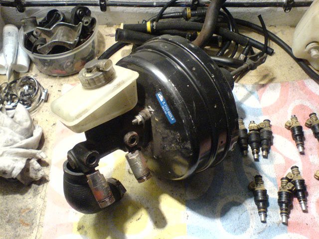

    Endlich ist mein Doppelkammer BKV angekommen. Der 22er HBZ passt auch total perfekt. :)
    Morgen muss ich nur noch die "Bremsstange" anpassen und dann kann der BKV nach einer kurzen Schönheitskur eingebaut werden.
